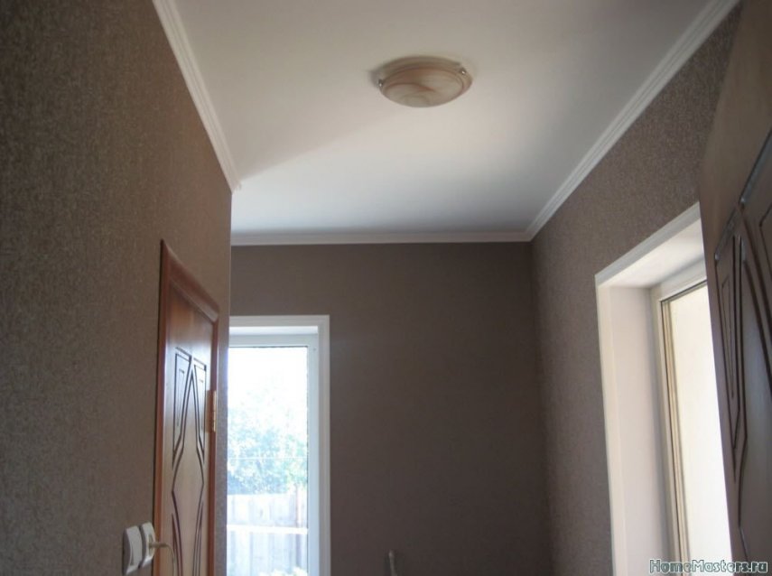

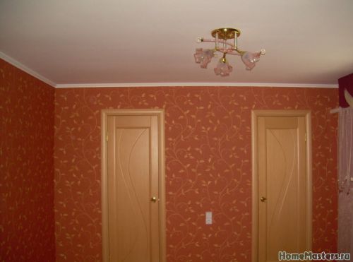

На первом фото подровняли стены, нанесли фактурную штукатурку и переделали потолок за криворукими "мастерами".

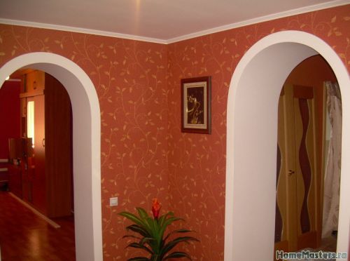

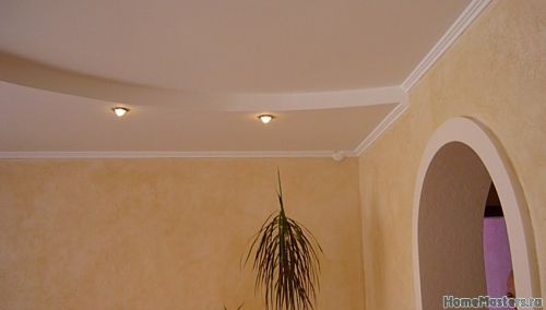

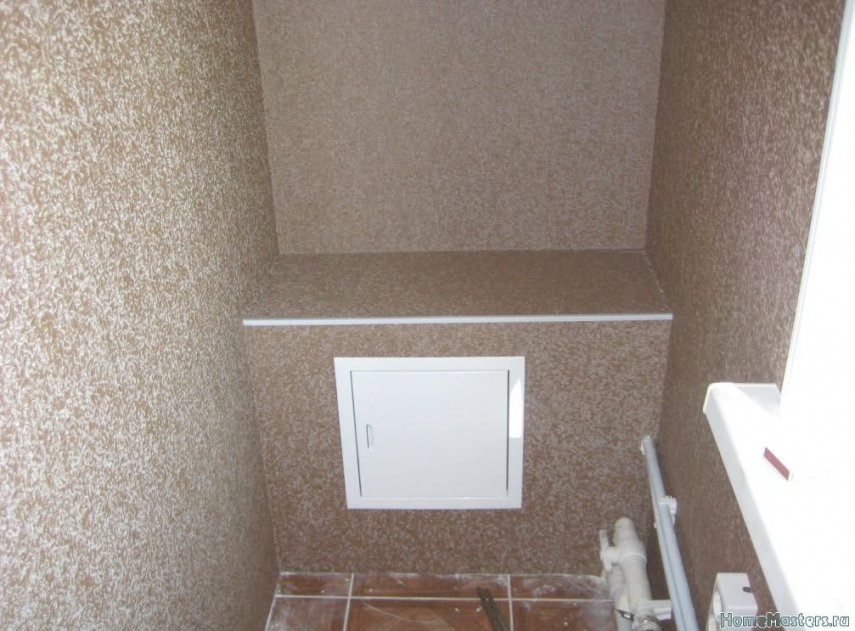

 Второе и третье фото сделали арки, штукатурка и шпаклёвка стен, поклеили обои, штукатурка, шпаклёвка и покраска потолка хорошей краской. (название не даю, дабы не реклама)

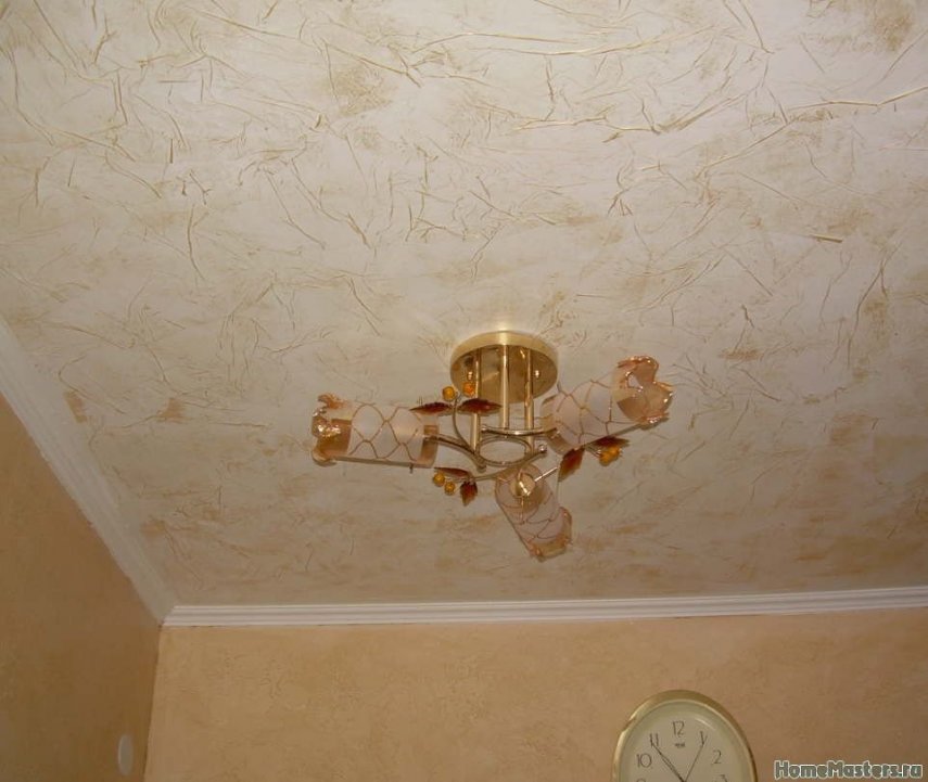

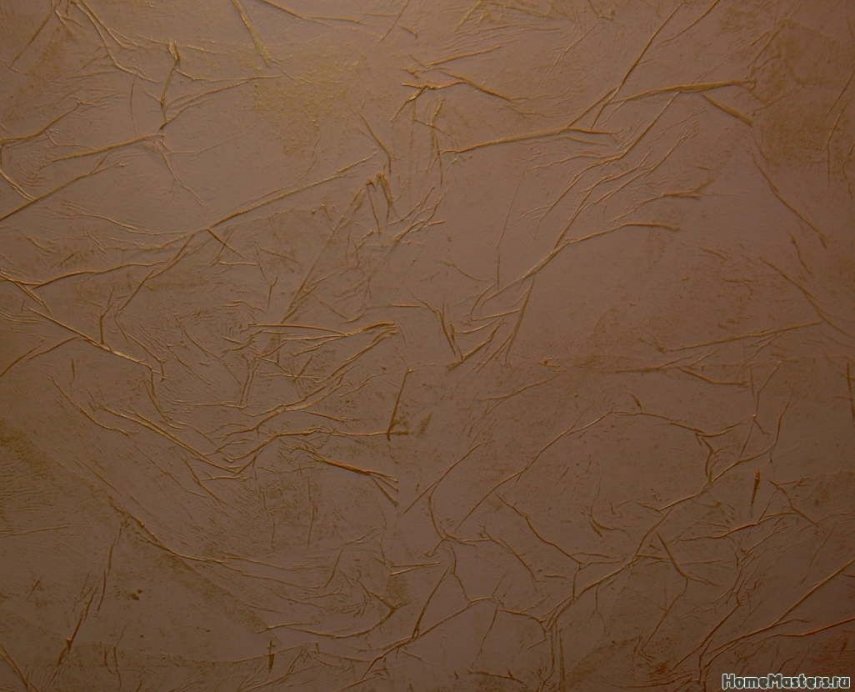

Когда-то давно делала вот такой потолочек:
 Дёшево и сердито. На потолок 10 квадратов потратила примерно 3.000 рублей
(Штукатурка, шпатлёвка и финишная отделка)

Всё замечательно, но.....Мне вот на первом фото, в первом посте не нравится как потолочный плинтус наклеен. Дело не в качестве, а в принципе его приклеивания на многоуровневых потолках. Я со своими постоянно ругаюсь по этому поводу. Они у меня клеят его и где нужно и где не нужно. В Вашем варианте я бы плинтусом замкнул контур первого (верхнего) уровня, а ступеньку или вообще без плинтуса сделал бы или только по длинной стороне, от стены до стены. Есть ещё вариант, использовать по периметру всей комнаты широкий плинтус, который в зоне ступеньки делится на части, в вашем случае на две.
Важно чтобы потолочный плинтус отбивал ровную линию, а не скакал зигзагами как дикий конь
fayaaaa
Мы делаем так, как просят заказчики. Нравится оно нам или нет, но кто платит - тот и музыку заказывает.
fomins
Не думаю, чтобы заказчик вставал в позу и говорил. А ну- ка наклейте мне плинтус вот так и не вздумайте его наклеить по другому. Думаю что Вы лукавите. Что предложили (чтобы не заморачивачиваться), на то он и согласился.
fayaaaa
Если вам не попадались упертые заказчики, то я вам завидую.
Иногда, я не говорю сейчас про именно этот плинтус, давно его клеили,уже и непомню кому и где, встречались такие что приходилось собирать инструменты и уходить, потому что заказчик требовал откровенную хрень, за которую мне потом было бы стыдно.
fomins
Ну коли так и Вы добросовестный профи, то беру свои слова обратно.

Полистала форум, не нашла такого вида отделки, как поклейка бумаги.. К форуму ещё не привыкла, и возможно просто искать не умею. Но мне интересно, как вам такой вид отделки?

Не расскажите как Вы это делали? Очень понравилось.
fayaaaa
Ну если вкратце, то отштукатурила, потом фуген, когда высохло поклеила бумагой. Этот процесс сложно описать в двух словах. Потом покрасила белой краской, резиновым обойным валиком нанесла позолоту на прожилки и покрыла все акриловым лаком.
Если интересно, могу сделать МК, но не скоро. Если совсем невтерпеж, то *голосом Сталина* мне кажется вам нужна ссылка
Konstantin_K
Да, интересно. И ссылка тоже не помешает.
volkodav
Эта декоративная тисненая бумага стОит примерно 300-400 рублей за кв. метр. Плюс позолота и лак не дешевые. Так что в 3.000 на 10метров не уложиться :)
fayaaaa
*смайлик напевает
Давай поспорим
Что река станет морем..
Сталина позвать? :D
pavlik123
Да не Борь. Это не тисненая бумага, она ровная. Это Фая сама её пожмякала и вмокром виде на потолок прикатала. Но бумага дорогая, только не понятно за что ценник. У меня такая работа навяливалась, но обломилась. А так хотел попробывать эту бумагу :)
fayaaaa
Да, ты прав. Жмякание бумаги производилось вручную :) бумага кстати подорожала :( что-то около 150 рублей за 8 квадратных метров стала. Была около полтиника..
