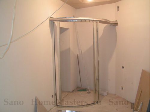

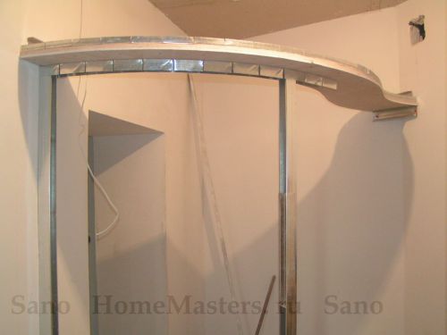

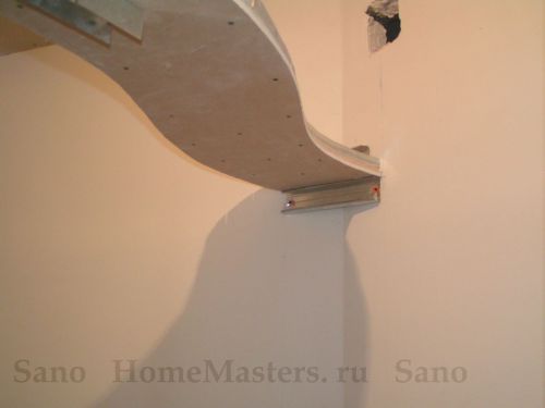

В общем закрепил эту деталь на требуемой высоте,  т.к. стены были выровнены в 0  никаких проблем не возникло  с подгонкой,  кстати заранее подготовленные поверхности сильно облегчают работу. Я бы мог практически целиком собрать всё и поставить на место, но откзался от этой идеи  по причине хорошего такого веса конструкции и мало место,  я бы просто всем другим работавшим мешал  разложившись  на половине помещения.
Выглядело это так, с одного края закрепил ПС50х50 профиль к стене
а с другого временную опору
Изнутри там где временная опора, которую рано или поздно надо убирать  прикуртил такой профиль
который закреплю к стене.

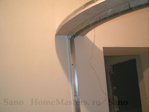

Закинул деталь на верх  и закрепил.

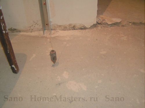

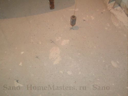

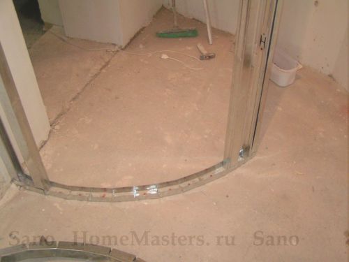

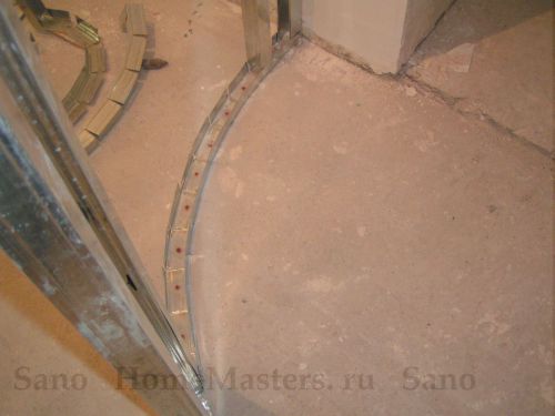

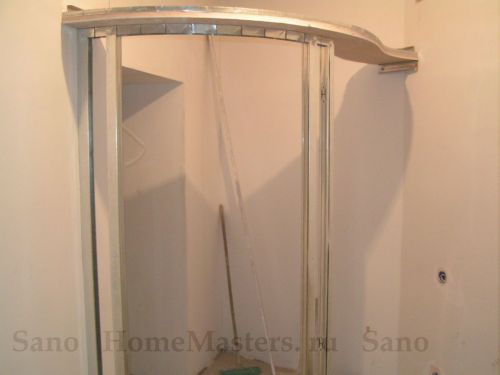

Затем взял отвес и несколькими замерами  перенёс змейку из пн50х40 на детали, точками на пол,
blogentry-2-0-36286300-1398532715_thumb.jpgblogentry-2-0-30277200-1398532718_thumb.jpg
и закрепил такую же змейку что наверху  зеркально на полу

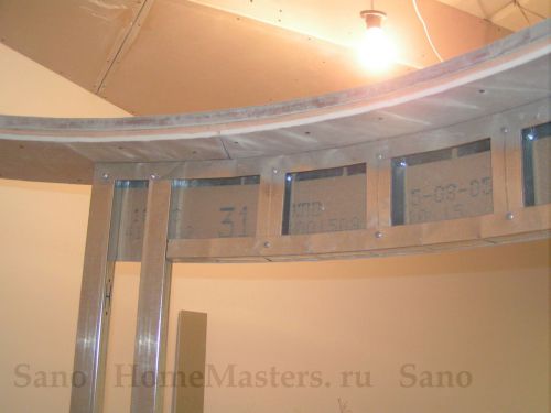

Установил  вертикальные стойки из профиля ПН 50х40 с вложенным в них профилем ПС50х50, в сечение получились квадраты,  причём крайняя стойка дополнительно усилена бруском, сделано это из за опасения  что клиенты заведения могли  пройти сквозь эту перегородку :)
blogentry-2-0-84280000-1398532720_thumb.jpgblogentry-2-0-29182900-1398532723_thumb.jpgblogentry-2-0-95426700-1398532725_thumb.jpgblogentry-2-0-19596200-1398532731_thumb.jpgblogentry-2-0-57334300-1398532765_thumb.jpgblogentry-2-0-13454700-1398532768_thumb.jpgblogentry-2-0-21201400-1398532771_thumb.jpg

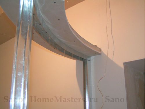

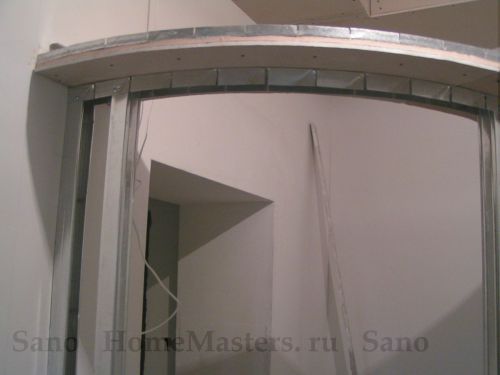

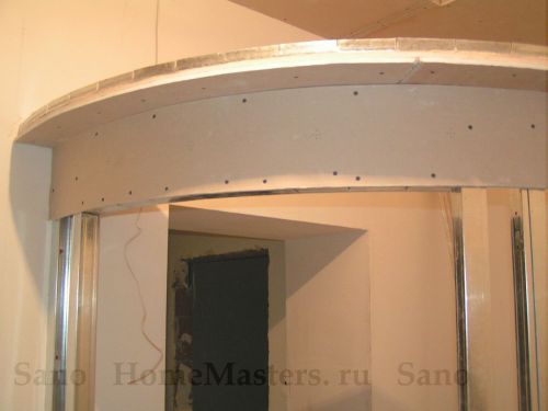

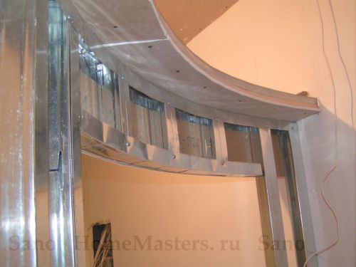

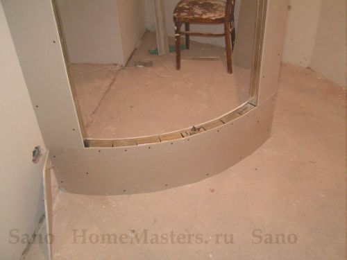

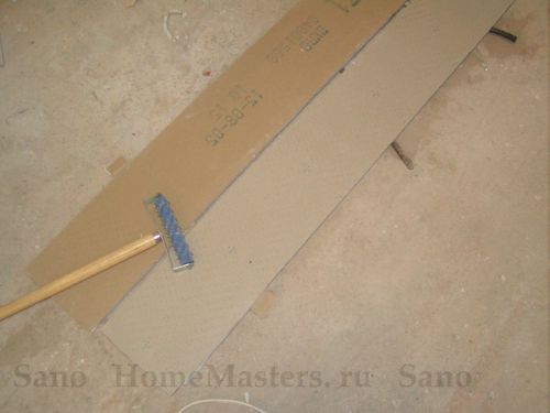

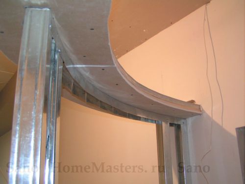

Тем временем вырезал, прокатал иголчатым валиком и намочил  две полоски гкл (четыре )
Их закрепил по радиусу сначало снаружи  под размер будущего окна
И также прикрутил змейку по краю и вставил стойки (обрезки пс50х50)  наверху и внизу окна

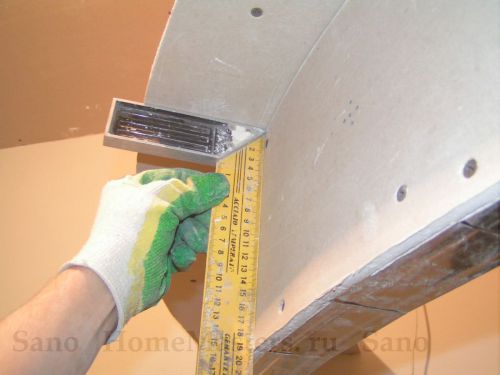

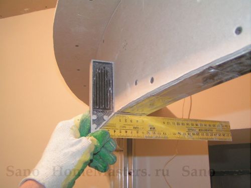

Контролировал это дело угольником
blogentry-2-0-04054300-1398532799_thumb.jpgblogentry-2-0-15247000-1398532796_thumb.jpg

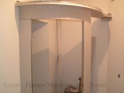

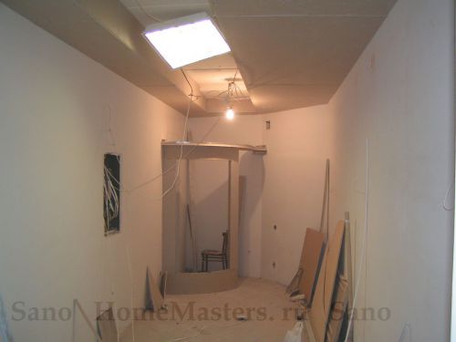

Обшил гкл с обратной стороны перегородку.
Получилась такая, уже немного  похожая  на чертеж  конструкия  обшитая одним слоем гкл
