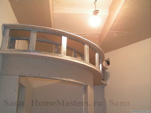

Продолжаю повестование,  остановился на том что костяк конструкции установлен и осталось дополнить её деталями.

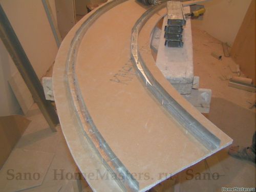

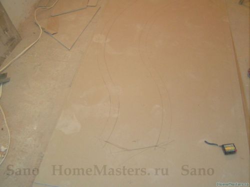

Но прежде всего я перенёс вот это
основание конструкции из фанеры  на листы гкл, использую в качестве шаблона,  это нужно для того чтобы по новой не вычислять все радиусы и дуги,  в общем чтобы было проще сделать крышу у ротонды и обшить гкл, т.к. лекло-шаблон  для этого уже сделано :) . Для этого надо добавить дополнительно  две параллейльные линии шириной 4.5см с каждой стороны (для пояса из профиля Пн 100х40)  и  выпилить крышу
blogentry-2-0-47698300-1399134949_thumb.jpg .

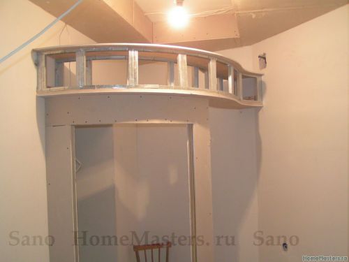

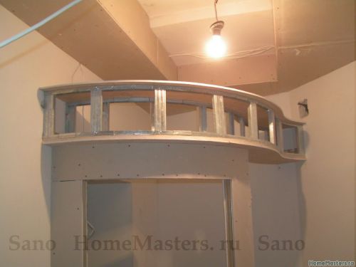

Устанавливаю обрезки профиля ПП60х27 требуемой длины
blogentry-2-0-27944000-1399134952_thumb.jpg  blogentry-2-0-57175700-1399134958_thumb.jpg
на крышу прикручиваю змейки из ПН 27х28
И ставлю крышу на место
blogentry-2-0-27494400-1399134961_thumb.jpgblogentry-2-0-32519900-1399134964_thumb.jpgblogentry-2-0-60325600-1399134967_thumb.jpgblogentry-2-0-53542900-1399134970_thumb.jpgblogentry-2-0-80580100-1399134973_thumb.jpg

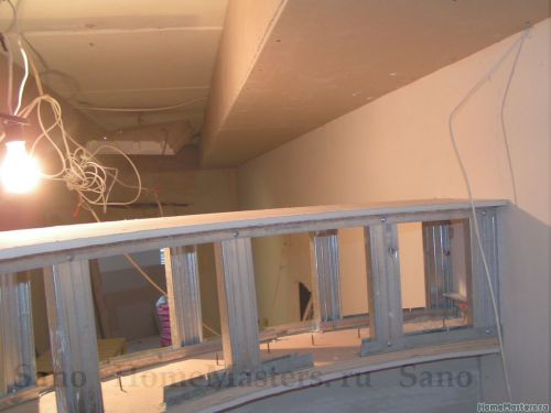

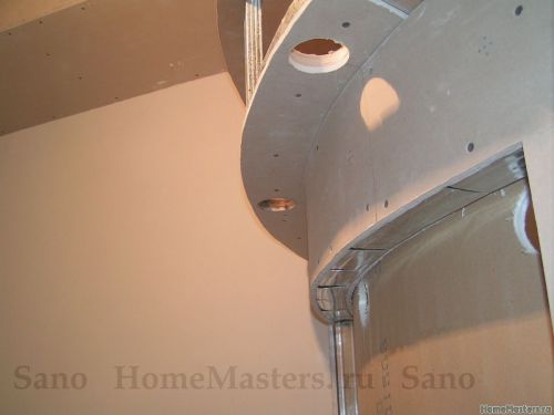

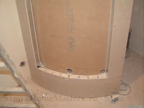

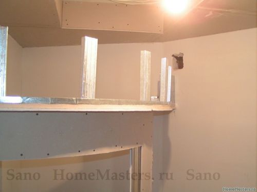

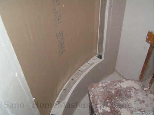

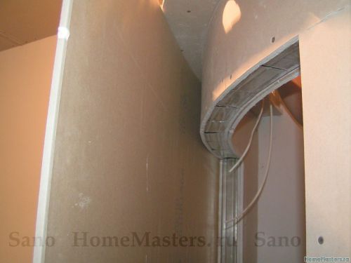

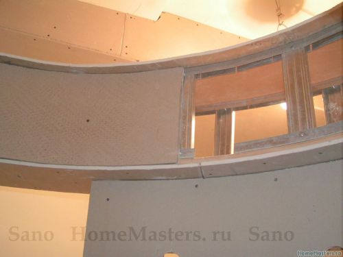

Тут прискакал электрик и начал вырезать свои отверстия и прокладывать проводку в крыше, я чтобы не стоять   решил обшить вторым слоем гкл конструкцию. С обратной стороны взяв лист гкл под размер  просто его  загнул   вдавливая внутрь дуги ротонды , лист не намачивал, не нарезал на полоски, просто лист в размер без заводских кромок  толщиной 9.5   вдавил постепенно и саморезами прихватил
blogentry-2-0-85427100-1399134976_thumb.jpgblogentry-2-0-71469200-1399135402_thumb.jpg

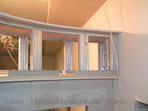

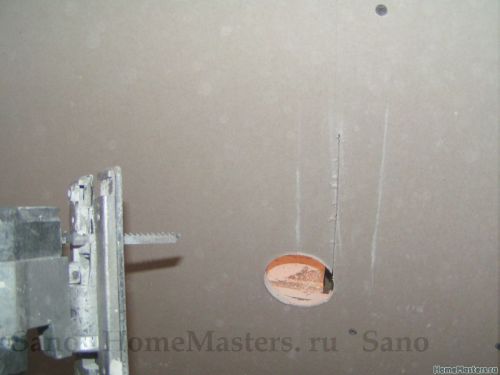

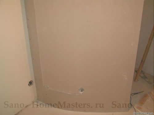

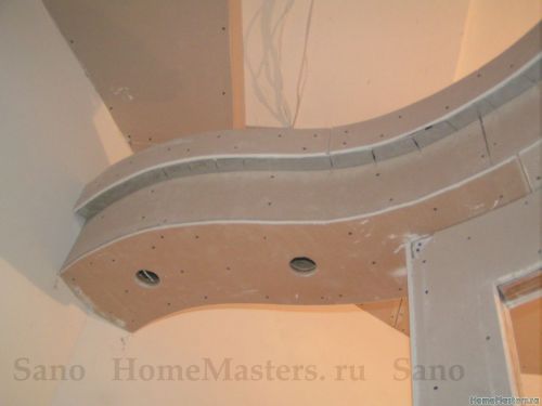

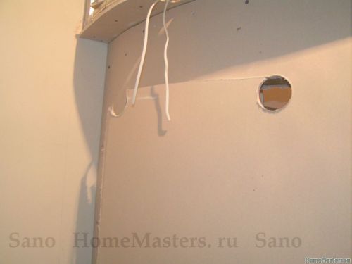

вырезал коронкой (электрик рядом суетился) отверстия и выпилил лобзиком окно
blogentry-2-0-69181200-1399135405_thumb.jpgblogentry-2-0-35086200-1399135408_thumb.jpgblogentry-2-0-17927900-1399135417_thumb.jpg

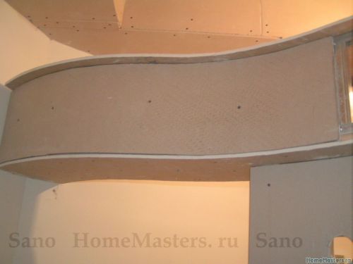

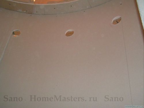

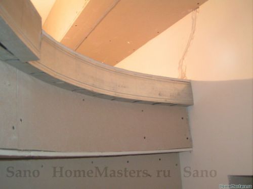

Внешний лист  так легко не пошёл,  пришлось постепенно огибать конструкцию
blogentry-2-0-79533300-1399135419_thumb.jpgblogentry-2-0-85310800-1399135422_thumb.jpg
чтобы дело пошло быстрее  пришлось ослабить сам лист, сделал пропил лобзиком
blogentry-2-0-51747400-1399135495_thumb.jpgblogentry-2-0-85636800-1399135959_thumb.jpg
и лист пошёл на загиб

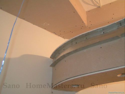

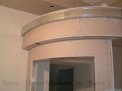

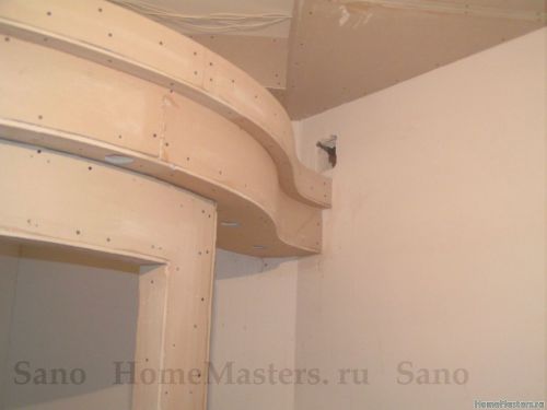

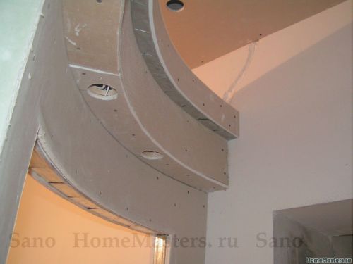

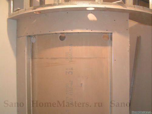

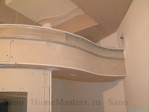

Затем обшил бока крыши гкл
blogentry-2-0-23977500-1399135411_thumb.jpgblogentry-2-0-36996800-1399135414_thumb.jpg

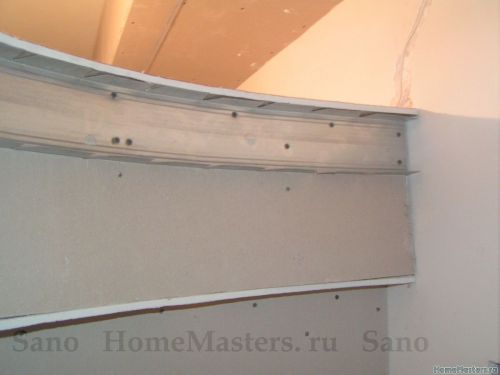

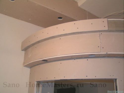

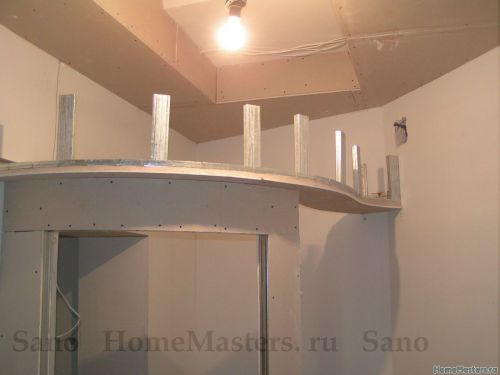

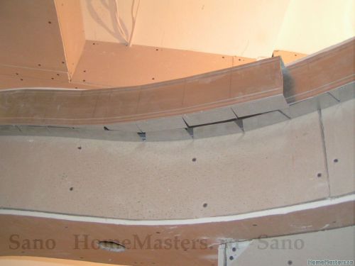

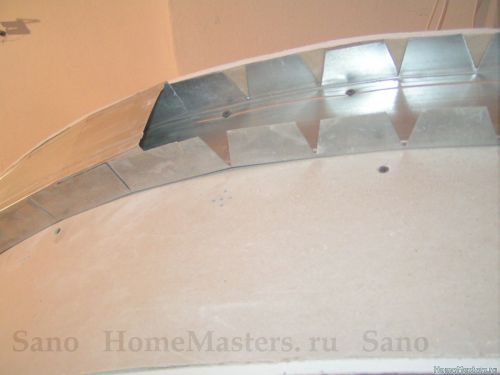

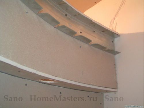

Сделать поясок из профиля ПН 100х40  нарезаного змейкой и прикурченого к крыше, затем вложить такой же ПН 100х40 внутрь
blogentry-2-0-72735200-1399136038_thumb.jpgblogentry-2-0-52169900-1399136041_thumb.jpgblogentry-2-0-38161300-1399136044_thumb.jpgblogentry-2-0-53573300-1399136047_thumb.jpgblogentry-2-0-50184400-1399136050_thumb.jpgblogentry-2-0-43239200-1399136053_thumb.jpgblogentry-2-0-51146400-1399136056_thumb.jpg blogentry-2-0-54092400-1399136086_thumb.jpg

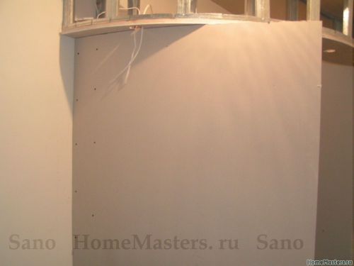

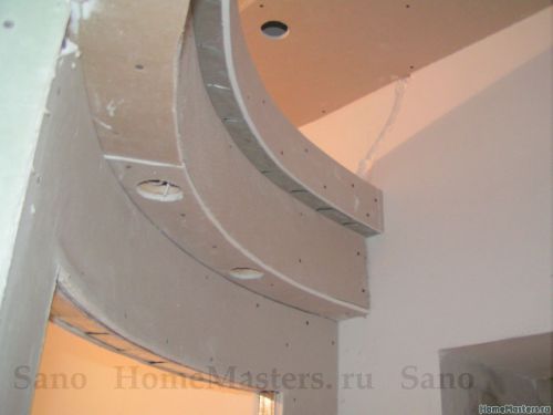

Обшил всё гкл
blogentry-2-0-93438100-1399136077_thumb.jpgblogentry-2-0-62319700-1399136080_thumb.jpgblogentry-2-0-59296900-1399136083_thumb.jpgblogentry-2-0-20507500-1399136089_thumb.jpg
и ротонда готова
