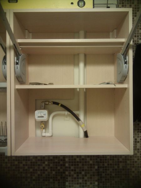

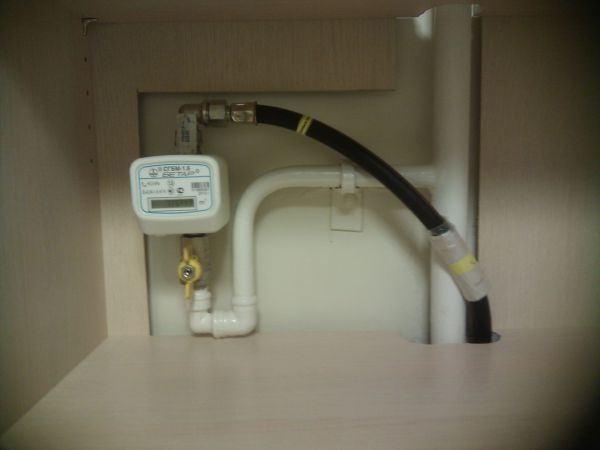

Итоговый вариант по переводу счетчика "с глаз долой" представлен ниже.

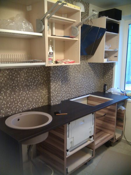

Кухня почти собрана. Осталось только столешку подождать и фасады заказать.

Шланг вроде сильфон собирался ставить?
olejonok
Да, но учел пару немаловажных моментов и переиграл :
1. У варочки есть автоподжиг, то есть она физически подключена к электричеству. Поэтому прямая электрическая связь варочки с газовой трубой по металлу сильфонной подводки не очень хорошо :)
2. К черным этим шлангам не дое@#$ся газовщики. Там паспорт к нему привинчен, гарантия 10 лет.
и сильфонку в Уфе так и не нашел хорошую...
KGB
Обязательна диэлетрическая вставка
Ох уж эти газовщики. Самое интересное, что в Москве они дое@#$ся к резине, только сильфон, в Питере до недавнего времени только резину.
olejonok
Вероятно: чем торгуют, то и любят. У нас они торгуют резиной. Поэтому, взял ни где нибудь, а именно у них самих в их же магазине, чтобы даже комар нос не подточил. :)
KGB
в том то и дело, что к безопасности это имеет третье отношение
fayaaaa
Я бы сказала что вырезано не очень аккуратно..
Понимаю что дверкой за кроется, чем-то за ставится, но...
Я у себя дома умудрилась совсем не резать ДВП, а под газовую трубу его запхать.
Нет, мне не нравится такое решение.
olejonok
1. Я не вырезал на натуре.
2. Задник был напилен в виде двух частей одновременно когда пилились и кромились остальные "дрова".
3. Задача задника - держать геометрию корпуса. Задник установлен ДО того, как шкаф повешен на место.
4. Шкаф должен быть съемным и задник этому мешать не должен.
Все мои требования соблюдены :)
fayaaaa
Красота тоже бы не помешала.. Не так уж и часто кухонные шкафы снимаются чтоб практичность преобладала над внешним видом.
ИМХО конечно, главное чтоб теща улыбалась.
