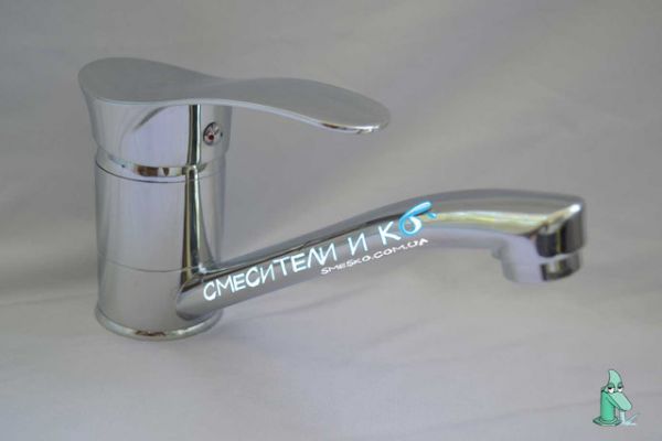

Коротко о смесителе:
Смеситель картриджный для раковины с поворотным изливом.
Форма ручки ― Eris
Диаметр картриджа: 40мм
Длина гусака ― 15см

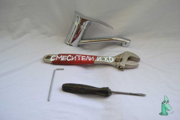

1) Инструмент

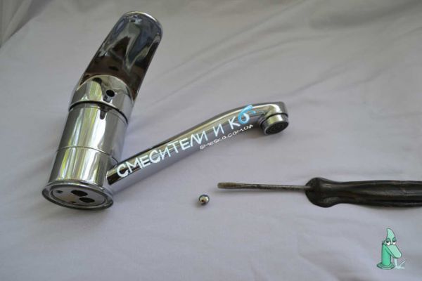

Разводной ключ; тонкая плоская отвертка или шестигранник ( в зависимости от болтика в ручке).
2) Снимаем ручку.

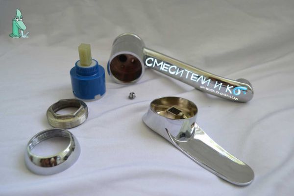

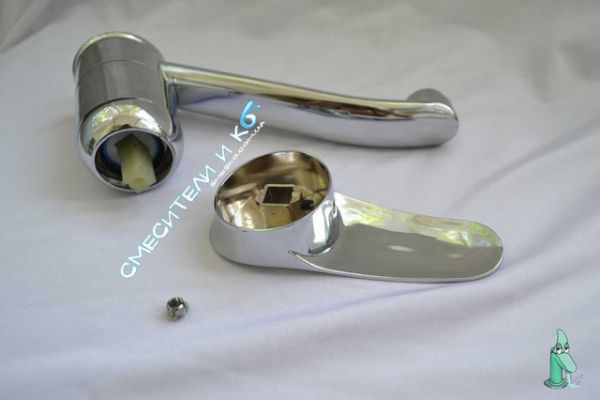

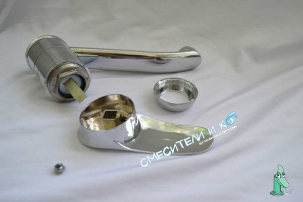

2.1 Вытаскиваем заглушку с ручки.
2.2 Там болтик под отвертку или шестигранник (обычно 2,0). Вставляем отвертку / шестигранник в отверстие и выкручиваем болтик (не до конца, чтобы снялась ручка). Снимаем ручку.

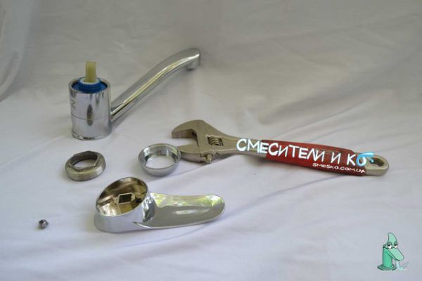

3) Вынимаем картридж
3.1 Снимаем декоративную чашку (она на резьбе). Очень часто она закисает ― можно смело ломать. Но должна откручиваться руками.
3.2 Берем разводной ключ и выкручиваем прижимную гайку.
3.3 Вынимаем картридж руками. Он стоит просто в двух пазах и прижат был только гайкой.

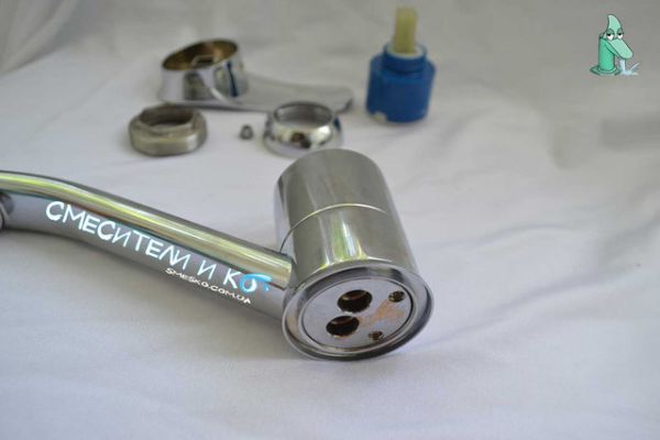

4) Снимаем гусак.
Для начала снимите его с мойки.

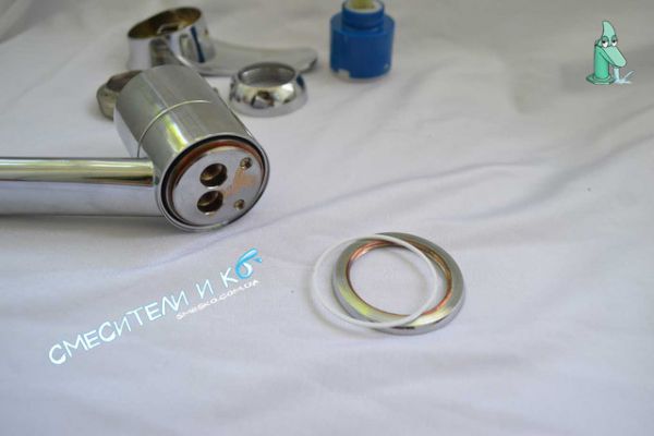

4.1 Скручиваем нижнюю гаечку руками (пластмассовое колечко не теряем)
4.2 Сдергиваем вниз гусак ― получится такое
4.3 Сверху тоже пластмассовое колечко не теряем. Осталось только снять 2 черные кольцевые прокладки.
Всё ― смеситель разобран. Собирать в обратном порядке. :D
