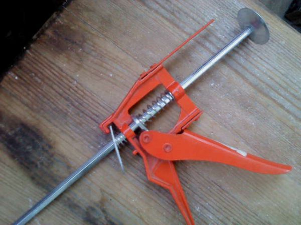

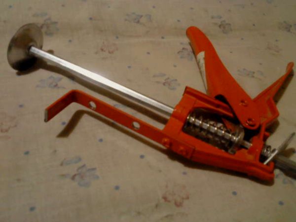

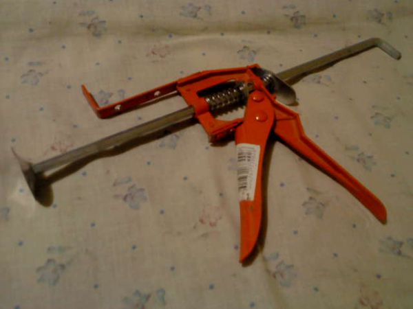

Всё хотел повыкидывать эти пистолеты за ненадобностью и потому, что накопились, но всё лень было. Вот теперь пригодились. Понадобились подпорки, для монтажа ГКЛ потолка, чтобы руки освободить, вот и приспособил. Четыре штуки запросто лист держат. Можно использовать "приспособу" и как распорку и как фиксатор, чтобы клей схватился. Короче была бы "приспособа", а куда её приткнуть, сами догадаетесь. Прикрутить её можно к профилю, к трубе или к брусочку. Можно и раздвижную замутить, профиль в профиль например. Вот она собственно:
Обрезаем всё ненужное, сверлим крепёжные отверстия, загибаем, чтобы был упор

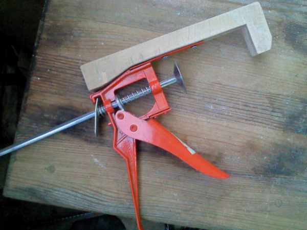

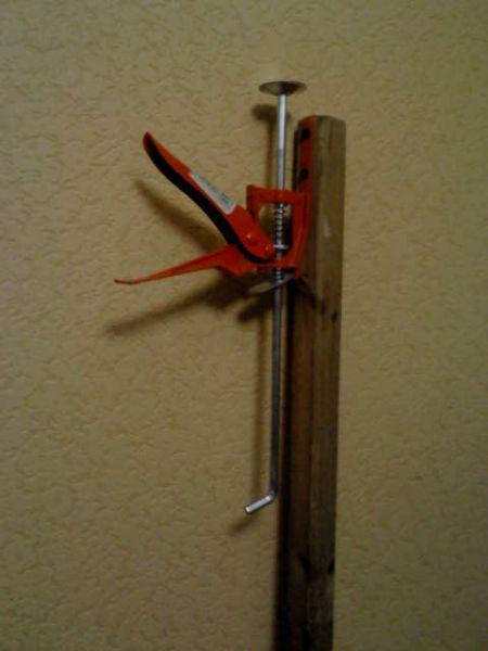

Крепим к любой палке или профилю нужной длинны
blogentry-40814-0-48362500-1440192925_thumb.jpgblogentry-40814-0-79810000-1440192933_thumb.jpg
Используем
blogentry-40814-0-77138700-1440192941_thumb.jpgblogentry-40814-0-08897100-1440192949_thumb.jpg

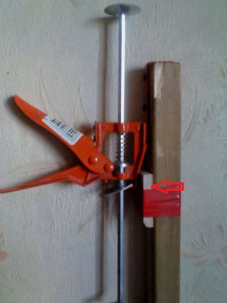

Пожалуй ещё подкладушку под загнутую часть подложить, для прочности

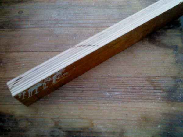

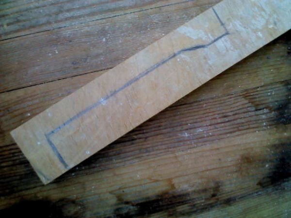

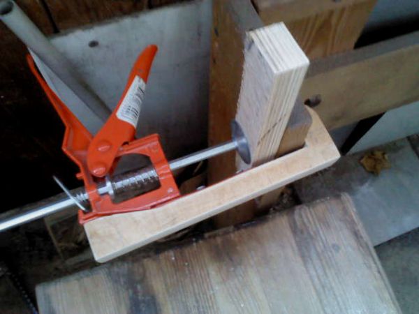

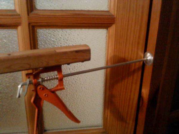

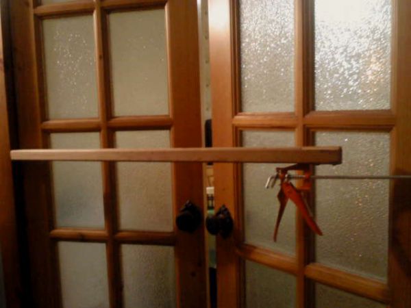

Мобильная струбцинка.
blogentry-40814-0-47793800-1440431016_thumb.jpgblogentry-40814-0-16386300-1440431007_thumb.jpgblogentry-40814-0-11520200-1440431026_thumb.jpgblogentry-40814-0-03261800-1440431034_thumb.jpgblogentry-40814-0-36856100-1440431047_thumb.jpg

Добавил ещё несколько фоток с применением пистолетика (если ещё не догадались сами), теперь в качестве мобильной струбцинки.
