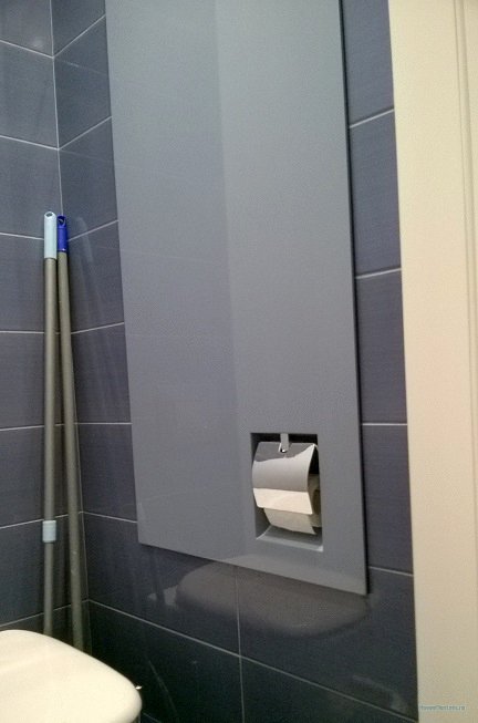

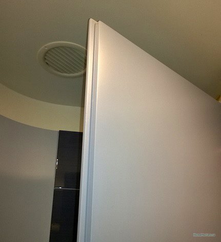

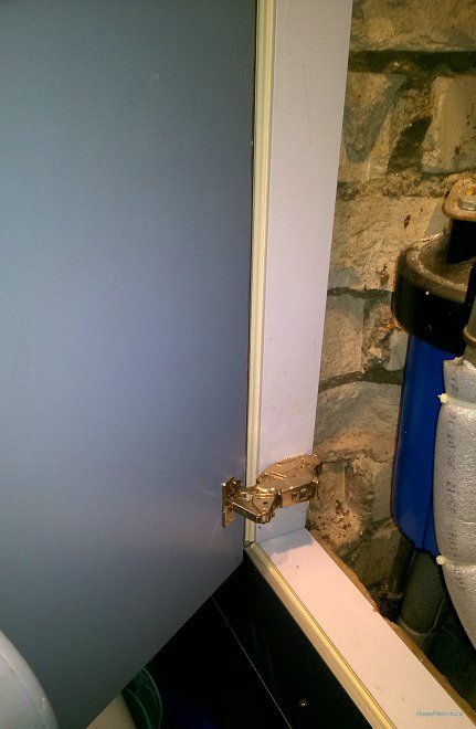

  • Нет защиты от дурака при открывании - можно запросто повредить края плитки на дверце или даже плитку вокруг.
Какие-то, простите, топорные гаражные технологии. Я в свое время думал, читал, и отказался от этой затеи:
