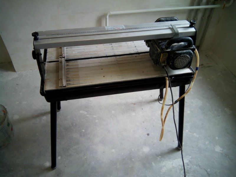

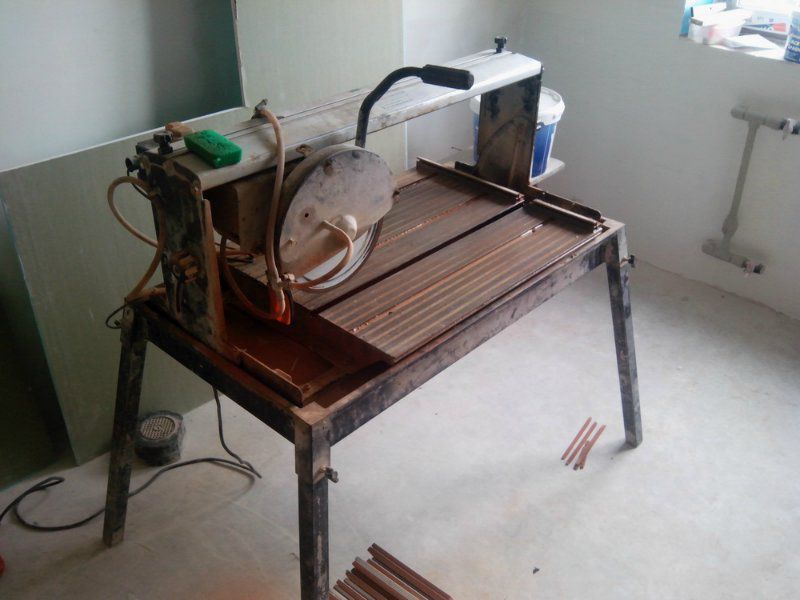

Кстати, мальчишки, колитесь! У кого какой станочек плитку пилить? Давно хочу своим разгильдяям купить, но блин жаба душит :(
Да и не разбираюсь я в них, куплю и влечу как с той торцовкой.
instabur
Самых ходовых и с оптимальным соотношением цена/качество станков, по большому счету, всего два вида (могут быть разные названия, но суть одна):
с диском 200мм, режет 500мм(+-) плитку, весит 25кг
и его старший брат - диск 250мм, плитка уже влезает 600мм (или чуть больше), он уже идет с гильотиной, но и вес 50кг.
Все, что дороже, то дороже в разы, а отличия либо в брендах, либо в понтах, типа лазерного прицела и т.п.

instabur
Точность и чистота реза зависит от диска, хороший диск - хороший рез. Оба с водяным охлаждением и обеспыливанием. Оба режут фаску под 45 градусов.
Большой с гильотиной удобнее, особенно, если нужно сделать рез в середине плитки. Его минус - это вес и габариты. Ну и цена выше.
Маленький удобнее в транспортировке - таскать можно одному, влезает в багажник легковушки.
Я работал долгое время и тем и другим. Сейчас у меня с диском 200мм - хватает с головой.

Ну эт уже скорее вопрос религии) У меня Feida ТC200, стоит 12-15тыр.
Товарищ один мой купил Monolit Tornado. Плитка больше по ширине, чем 350мм под 45 градусов не подрезается ибо просто не влезает. Вот и сижу, говорит, пилю болгаркой уголки, а рядом станок фирменный стоит, стоимостью больше 100тыр.
Тут уже нужно решать, что кому важнее.
