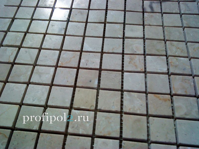

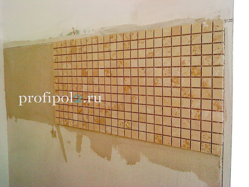

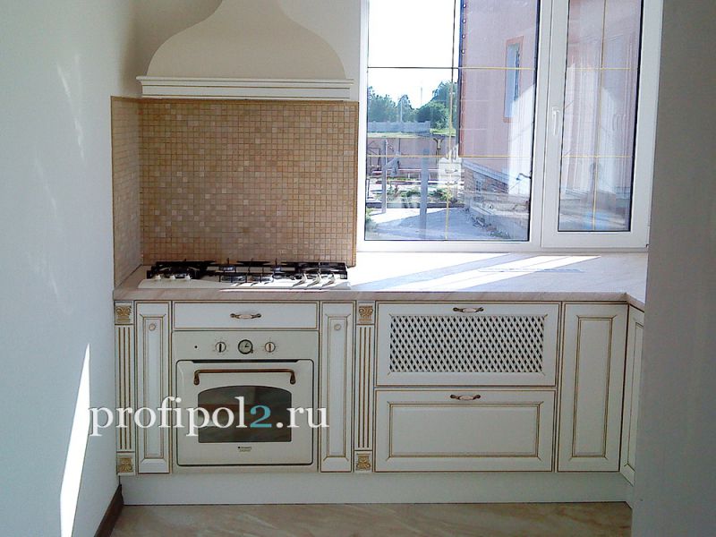

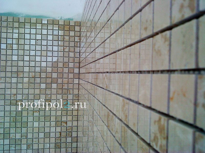

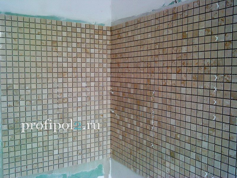

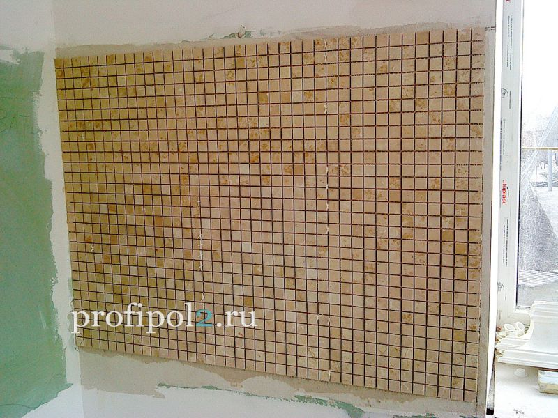

Укладка мозаики из натурального камня — мрамора, на кухонном фартуке.
Мозаика на сетке.
Укладка производилась на специальный белый клей для мозаики.

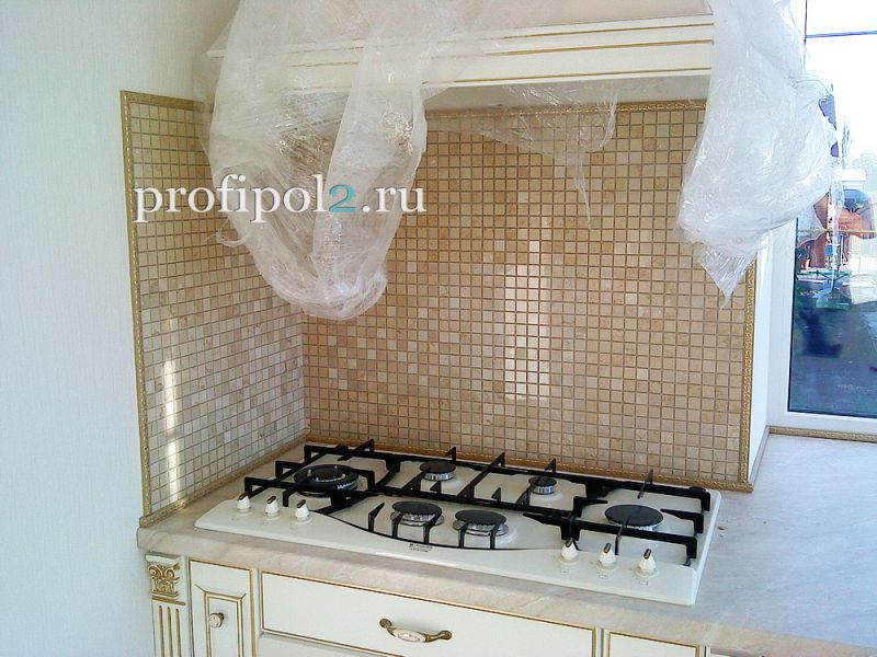

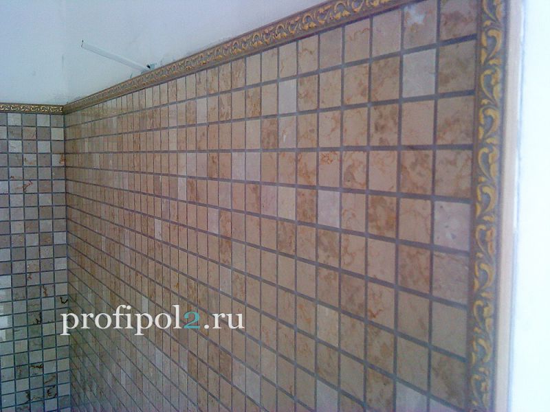

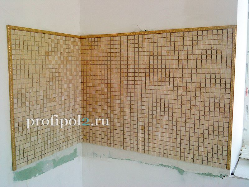

По периметру фартук обрамлялся декоративным бордюром из полиуретана.

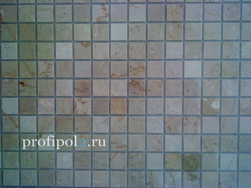

Затирка швов эпоксидной двухкомпонентной затиркой Mapei Kerapoxy Design 700 с эффектом «хамелеон».
Это полупрозрачная затирка, которая резко не выделяется, не «режет глаз» и не портит общую картину.

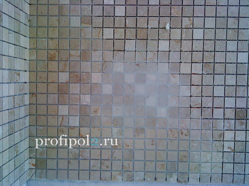

Очень желательна обработка камня защитным средством от впитывания жира и любой другой грязи.

Кстати, а как она насчет грязи? У меня знакомая поставила бокал с чаем на мраморный подоконник и всё! Замена подоконника! Ничем отмыть не смогли :(
Семеныч
Точно не скажу, но по-моему шлифовкой решается проблема любых пятен и мелких дефектов на натуральном камне.
instabur
Так и есть - мрамор очень впитывающий материал, причем впитывает глубоко внутрь и полировкой тут не обойтись.
Поэтому я и написал, что перед эксплуатацией очень желательно (читай необходимо) обработать мозаику защитным средством, например Filafob от Fila.
