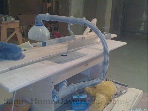

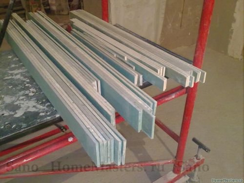

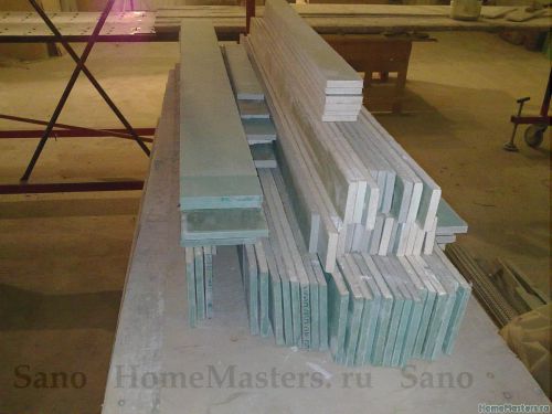

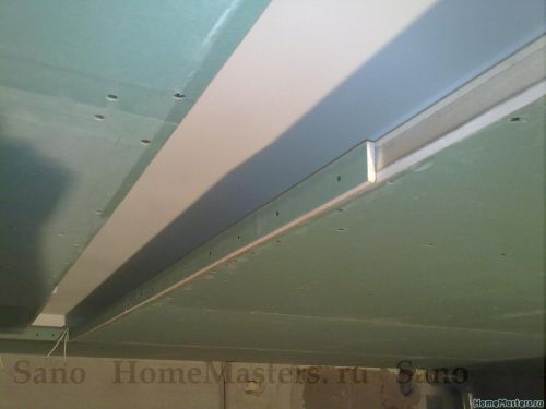

Конечно далеко не миллион, но бывает нужно много полосок Гкл для различных конструкций.
Ножиком резать такое кол-во долго + их надо дополнительно обрабатывать наждачкой или рубанком, лобзик тоже не дело.

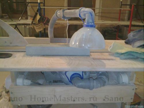

Есть у меня самодельная циркулярочка, вот на ней милое дело такие работы выполнять, поставил диск тот что по хуже, чтобы для чистого реза по дереву не портить, подключил пылесос (хотя все равно пыльно, но не так) и напилил полосок требуемого размера, рез сразу чистый, ничего подшаманивать не требуется.
Также и из ГВл делал полоски, а вручную Гвл напиливать совсем грустная история.
з.ы. сейчас для этого дела использую инструмент гораздо компактнее этого стола с циркуляркой.
но в ручную всё также ничего не хочу пилить. :)

"вытяжной зонтик" прикольная тема, надо будет такой же смастерить  :)
снизу через тройник бутыль подцеплен? получается они оба к одному пылесосу через тройник подцеплены - зонтик нормално засасывает?
Sano
засасывает так себе,  пыли меньше но все равно до лешего , надо делать более закрытую конструкцию,  с такими зазорами пыль сам диск порядочно выкидывает  мимо
