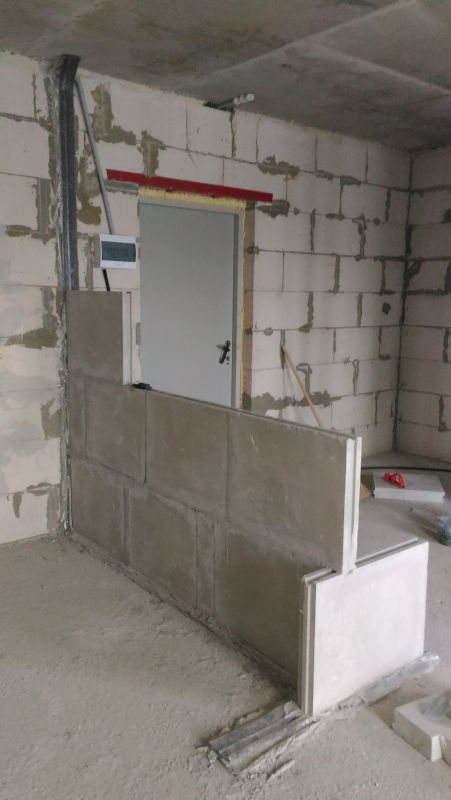

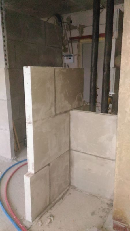

Как уже говорил, перегородки решил делать 2 из пазогребневых плит.
В сети огромное множество информации по монтажу стен из ПГП, поэтому напишу только про некоторые моменты, которые отметил для себя.
1. Блок ПГП достаточно тяжеловат. Когда таскал блоки на руках, пришлось изрядно попотеть.
2.Делать, действительно, достаточно быстро и не сложно. Важно не забыть только все время проверять уровнем вертикаль (плоскость перегородки).
3. Пыль! Хотя, если стена простая, пыли может будет и немного.
4. Стена "звенит". Впрочем, чего еще ждать от гипса. Поэтому звукопоглощающая прокладка однозначно нужна. Насколько эффективна увижу позже. У меня, правда, одна из перегородок - стена санузла, а вторая вообще между шкафами планируется, так что, думаю, нормально будет.blogentry-107087-0-65443900-1488063683_thumb.jpgblogentry-107087-0-70584100-1488063740_thumb.jpg
5. Полнотелые и пустотелые блоки. Использовал и те и другие. Полнотелые, вроде, все-таки по-надежнее. В любом случае, вторую стену (в санузле) делал только из полнотелых.
