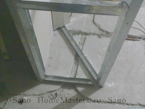

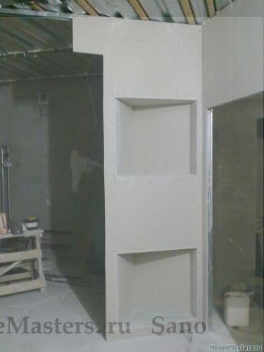

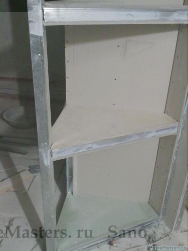

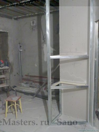

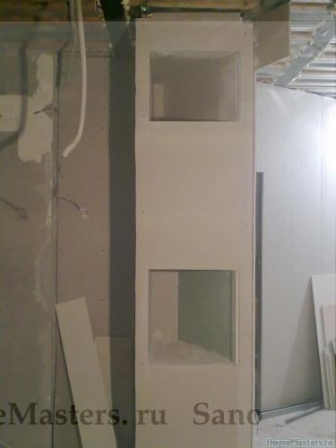

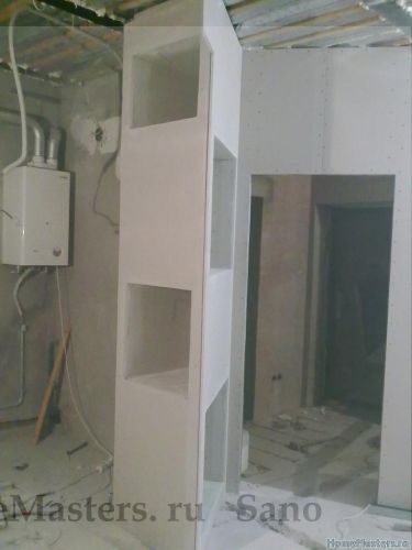

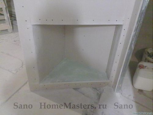

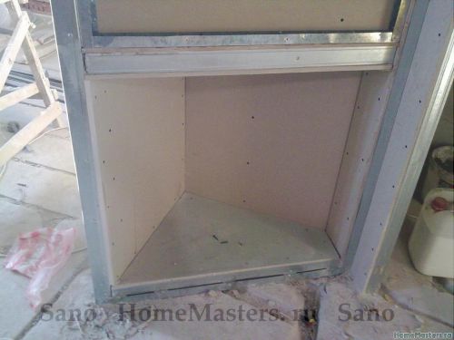

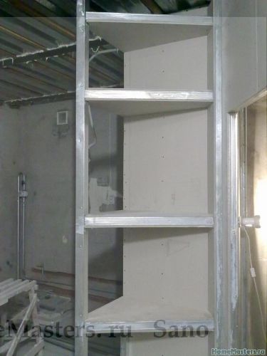

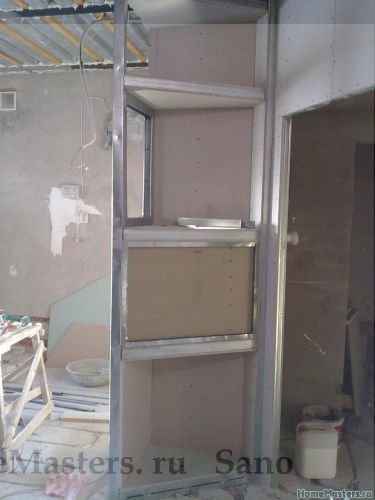

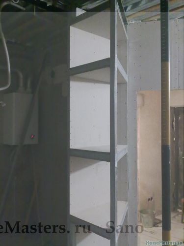

Нужна она чтобы отгородить холодильник и кухню от гостиной.

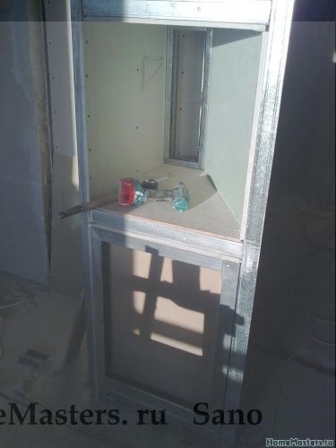

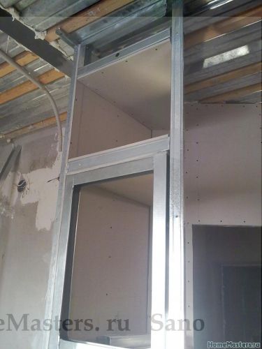

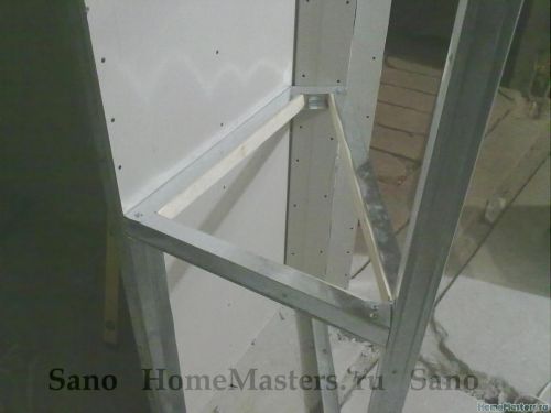

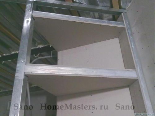

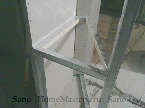

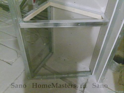

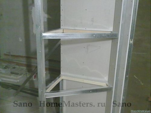

А чтобы место не пропадало сделали в них ниши, сами полки в нишах усилил дополнительно брусками и кое где фанерой в первый слой, требования были чтобы не меньше 20кг каждая полка держала :)
Спереди ниша под кофе-машину, выше место под телек и выше ниша под лабуду, а сбоку две ниши сделаны с подсветкой, в блоге уже есть фотки этих ниш с подсветкой.
В общем очередная фантазия заказчика :)
