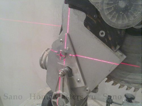

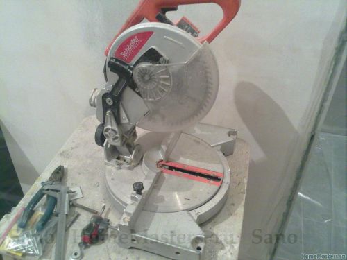

Есть старая торцовочка китайский шофёр, пилит она, если её настроить довольно сносно, вот только периодически мне её приходится ремонтировать, крупная поломка уже вторая, а так по мелочи набирается то одно заменить то другое подлатать. Но чем она хороша что ей можно пилить всё, тот же девольт я бы не стал убивать на всякой фигне, а тут и доски любые и диск по алюминию можно поставить, по этому и поддерживаю в форме этого шофёра :)

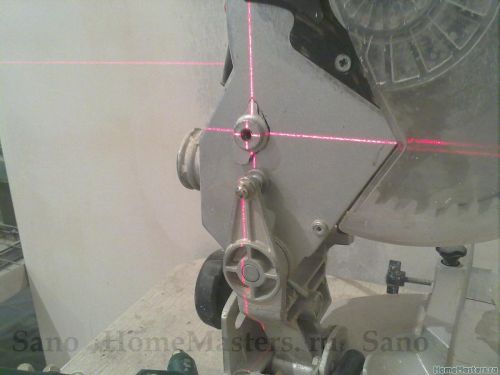

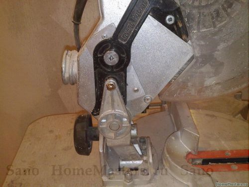

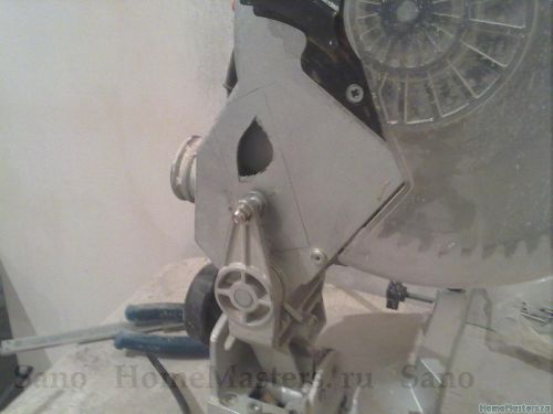

В этот раз вырвало болт который держит рычаг подъёма защитного кожуха, изготовил заплату и на клёпки посадил на место.
Кстати не совсем традиционное использование лазерного уровня, надо было знать где центр отверстия, а тут он и помог это дело быстро разметить.

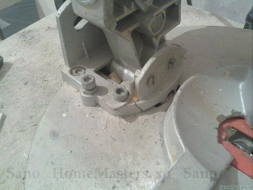

да этого ремонтировал первую серьезную поломку, ставил бондаж, из хлипкого металла сделан корпус
