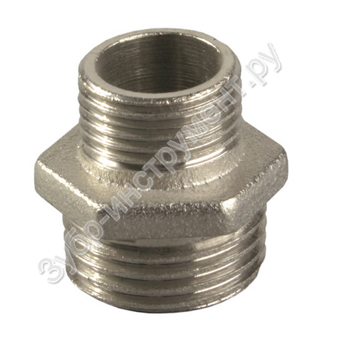

Подскажите, пожалуйста, никак не пойму - коллекторов на полдюйма не существует, только на 3/4. Как же тогда развести полдюймовые трубы так, чтобы не было падения давления (т.е. чтобы не окатывало кипятком, когда рядом смывают туалет)? Я так понимаю, коллектор эту ситуацию исправляет...
Для этого существуют разнообразные переходные фитинги. Поэтому не заморачивайся на этот счет. Например вот этот с НР(наружной резьбой) с 3/4 на 1/2 : ext_c0312ece0389e53417d9d9587ba0c872.png

А поможет ли в этих целях коллектор, если труба идет полдюйма, потом переход на 3/4 и коллектор, а от него опять по полдюйма?
