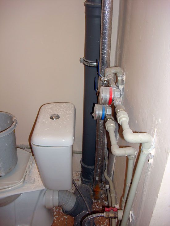

мешает,между бачком и тройником не могу зашить гкл с плиткой,места не хватает...можно сдвинуть к стене тройник как-то?...или есть другой выход?унитаз трогать не хочу,места мало...

Вставте тройник в стояк,можно через угольник ,сколько градусов-сами по месту подмериете по направлению к стене только тройник возмите другой конструкции,меньших рамеров,подведите по стене к месту соединения трубу у вас наверно 50 и поставте гофру подходящую по длине для соединения со стояком.Гофру можно по любому изогнуть,если позволяет ее длина.
