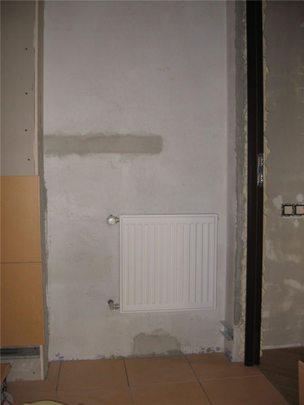

Добрый день всем форумчанам. Посоветуйте пожалуйста. Имеем вот такую батарею в ванной - ext_12b054840f191e7c754beb831d462868.jpg
Так как стоит общий газовый котел на отопление и горячую воду, то отопление, по заверению управляющего, может быть включено круглый год. Вот и возникла мысль снять радиатор и вместо него поставить полотенчик. 1. Насколько это удачная мысль? 2. Как сложно будет переделать? 3. Будет ли полотенчик давать зимой столько тепла чтоб отопить ванную (9м2)? Или не заморачиваться, а повесить ещё и электрический полотенцесущитель. Что предпочтительней, экономически выгоднее?

...а может и не быть включено,просто не вижу смысла летом от своего котла включать ещё и контур отопления и вот это как раз экономически НЕ выгодно .Поэтому ПС вместо радиатора цеплять я бы не стал,а оставил радиатор на отоплении,как есть. Если имеется циркуляционный контур ГВС,тогда на него бы повесил водяной ПС малой мощности и использовал его либо в теплый период времени,либо постоянно,в помощь радиатору на обогрев помещения и по прямому назначению.
Циркуляционного контура нет, а то вопрос бы не возник. И про включенный контур отопления летом я тоже 100% уверен быть не могу. Наверное Вы правы, лучше не рисковать и в моем случае электрический добавить. Тем более что розетку для него уже подвел. Спасибо всем кто откликнулся.
