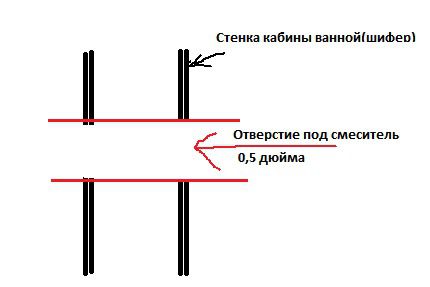

Дорогие друзья есть стандартная кабина ванны(шиферная). Необходимо установить смеситель на стену которая состоит из двух листов шифера(между ними пустая полость). Расстояние между ними 4 сантиметра. Каким образом можно жестко закрепить смеситель? Может есть как переходники и прочие устройства?
Для таких целей используется гнутая монтажная пластина для водорозеток с крепёжным расстоянием 150мм.
