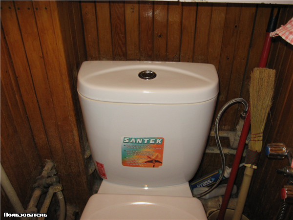

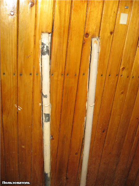

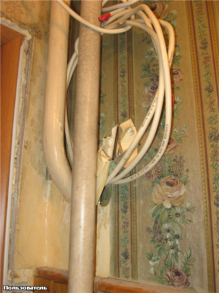

Не знаю, где эти вопросы лучше задать - здесь или в ГКЛ (если что не так, простите и переместите в нужное место) В общем задача такая у меня стоит: ремонт санузла, в котором старая разводка труб оставляется еще на неопределенный срок (хочется сделать сразу хорошо и качественно, но денег на это пока не придвидится в ближайшие год-два), зато приобретена кафельная плитка, которую в ближайшее время надо положить. Плитка хорошая, поэтому не хотелось бы, когда когда наступит время смены разводки, ее ломать и по-новой эти места делать. Поэтому есть мысль положить плитку там, где это возможно, а трубы закрыть чем-нибудь временным, например коробом из влагостойкого ГКЛ. Вопрос первый. Возле двери идут стояки гор. и хол. воды, горячая коленом уходит в ванную как полотенцесушитель и снова "возвращается" в туалет и идет наверх:  ext_ff796684a60c7b4b26e8fe8cd05af5b8.png Холодная труба сильно конденсирует (реально мокрая стоит). Может быть ее можно во-что-то обернуть? Во что? Вторая проблема - отводы кранов ванной ext_2246daf0870a6741a5b7bc0f65186cd6.png Хотелось бы их убрать, но не знаю как это делается, чтобы не задействовать большие затраты по времени, финансам и поиску мастера? Что можно придумать в этом случае, подскажите, пожалуйста! Может быть можно как-то гибкой подводкой обойтись - пропустить внизу через стену в ванную, а там уже закрепить на стене...каким-то образом..  :blink: чтобы присоединить смеситель. К тому же хотели сделать отдельный смеситель для раковины. Нижние трубы я тоже пока хотела бы закрыть каким-нибудь коробом, чтобы они не бросались в глаза (проблема опять же с конденсатом на холодной трубе) Про унитаз боюсь даже спрашивать. Бабушка у нас натура, живущая по принципу "вынь да положь тут же!" - мы только планы строили по ремонту санузла, а она, будучи в гостях у дочери, съездила в большой стройсупермаркет и увидев все богатство нынешней сантехники, ополоумела - купила если не самый дрянной, то точно самый неподходящий унитаз и поставила нас перед ним....перед фактом! К тому же, пока я была на работе, она вызвала "мастера" из Молдавии (маляра!!!), который за тыщу "установил" нам унитаз так, что теперь два раза в день лезем под него выливать воду из плошки!!!  :angry: Он оказывается не совсем подходит к нашей арматуре, "даже гофра не помогла!" - сказал "мастер" и ретировался скоренько, видя, как я закипаю! В общем....унитазу этому тоже жить до смены всей разводки. Вот это "чудо" ext_0f127760163860f37f6ec227e8bfaeb9.png  ext_73e72d30536ef0e3b05147881a274ba0.png Так как труба слива была ниже, чем выход унитаза, то "мастеру" пришлось снять верхний слой плитки, опустить унитаз и вот таким макаром его приклеить к трубе!  :blink:ext_46f0ff67415d56b20ee5d7e60fe5f51a.png В туалете на пол тоже будет укладываться кафель, а значит вся эта бодяга полетит к чертовой матери!!! Только вот что придумать вместо этого? И можно ли заменить кусок этой чугунной трубы на пластиковую трубу, не придется ли из-за этого менять и отводы на кухню? Вот такие проблемы встали передо мной! Может быть для кого-то из вас это проще паренной репы - подскажите, что делать и как мне двигаться дальше (делаю все сама за неимением средств нанять стОящего мастера, а абы кому столь важный объект доверять - деньги на ветер)? Вариант "сначала делать разводку, потом все остальное" отпадает - нас выселят из квартиры, а податься некуда молодым! Объяснить нашей 74-летней бабушке, которая всю жизнь уверена, что ремонт делается единожды в жизни и что-то переделывать, да еще по технологическому порядку, это смертный грех, БЕСПОЛЕЗНО! К тому же она уверена, раз труба не течет, то она прослужит еще долгие годы, а если потекла, то есть тряпка и маслянная краска - на её век хватит! :huh:

Последовательность этих работ при малом бюджете (личное мнение)
Заменить входные краны на хол, и гор. воду и на ПС. Соединить два гибких шланга к хол. и гор. выводам через тройник в один вывод-это будет временный "смеситель" недели на две. Затем сбить всю вагонку со стен и уложить плитку,затем сверху по плитке сделать последовательную разводку полипропиленом. Стояк ГВС надо переделать и приварить к нему короткие отдельные врезки с шар. кранами для ПС.
