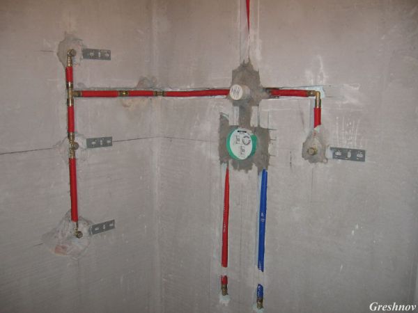

плохо смотрим https://homemasters.ru/...dy/?p=116463

greshnovда, вашей схемы не заметил, спасибо) У вас практически то что я хочу, только ещё форсунки. На 4 точки только переключателем не обойтись.Если бы без форсунок, то как вы считаете, как удобнее было бы? Задействовать нижний вывод, или не задействовать? И если задействовать, то на излив, или одни из душей?Переключатель допускает допуск воды одновременно в 2 точки? излив и душ одновременно, думаю, был бы полезен, если это без лишних усложнений делается. Шпиндельный или керамический переключатель лучше?!
