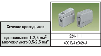

Лучше всего клеммами WAGO - для человека не занимающегося электрикой профессионально это лучший вариант. Конкретика - в зависимости от того, с помощью каких проводов будете "опускать" блок. Напишете - дам конкретные артикулы ;)
Лапша алюминиевая - что к ней крепить ума не приложу, а такую же не охота. Обломался край и пришлось раздолбать потом решил ниже перенести вот и думаю как да чяво :unsure:
Советую ВВГ или ВВГнг 2х2,5, ориентировочно понадобится три куска длиной соответствующей высоте опускания. В это случае нужно будет взять (ориентировочно) 6 штук клемм WAGO как на рисунке ниже: 11.PNG
