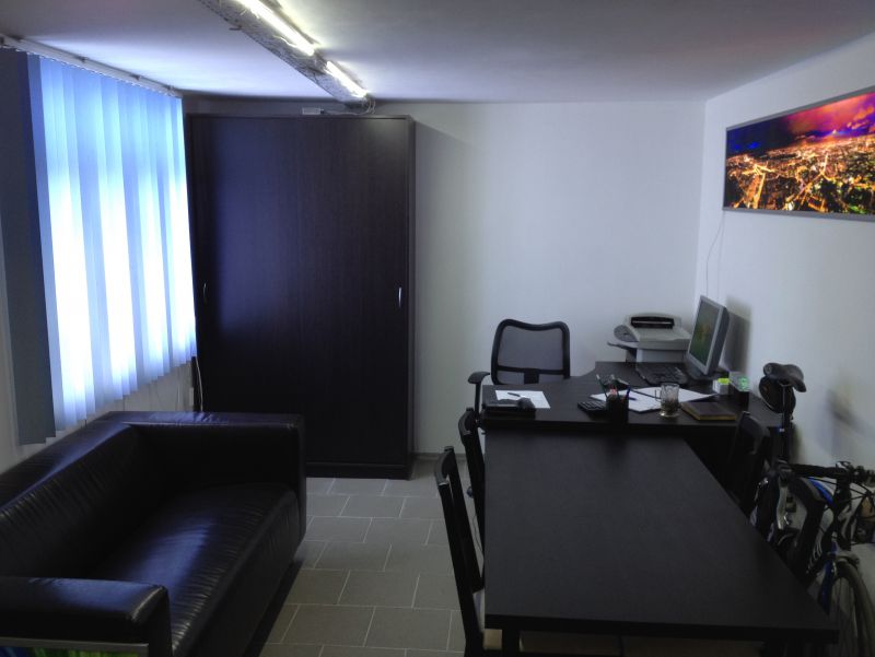

В подвальных офисах без окон и дверей делаю так: всю стену залепливаю лайт-боксами и просто тупо завешиваю пластиковыми жалюзями (тряпочные не так эффектно работают в такой ситуации), туда же ставлю вентиляцию, чтобы обдувала жалюзи. Получается полное ощущение солнечного дня за приоткрытым окном (которого там вообще нет), и если убрать из офиса часы, счет времени исчезает вообще - вечный день ощущается в равной степени как днем, так и ночью.Чужие офисы палить не буду, в нашем это выглядит вот так. Подвал глухой совершенно. post-3486-1283502901_thumb.jpg
2 buka классная идея.Несколько раз возникала подобная необходимость, рассматривался и ваш вариант, но казался неубедительным. Ваша фотография убедила меня, что был неправ, надо было делать так.Спасибо.
Солнечного света очень не хватает. Просто многие изволят разделять солнечный свет от ОЩУЩЕНИЙ солнечного света. При должном подходе и фантазии, разница между ними нивелируется совершенно, и отличить одно от другого можно только одернув занавеску. Народ время от времени зависает у нас допоздна, зайдя всего на часик. Солнце за окошком в нашем случае умело сочетается с большим экраном в фотостудии, на котором мы смотрим футболы и киношки. Минимальными средствами созданы все условия для того, чтобы на работе было по-домашнему уютно и комфортно. post-3486-1283521999_thumb.jpg

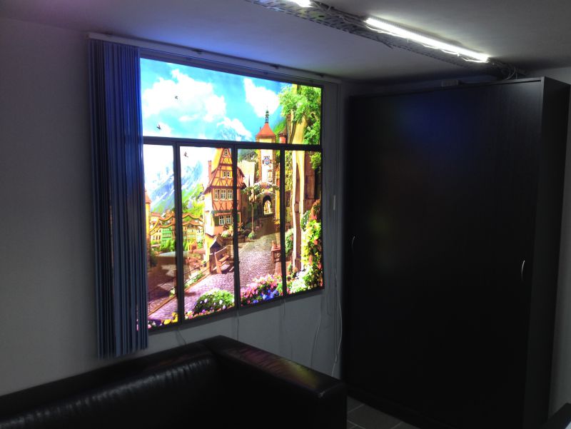

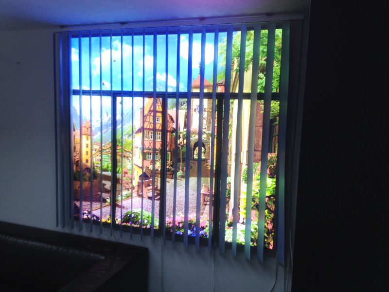

В новом офисе такое а-ля окно. От прежних арендаторов осталось. Где делали никто не колится.
на стене световые панели висят с изображениями напечатанными на бумаге.
Изображение на простой бумаге, я даже доставал его. Прижато только рамкой с магнитами по краям. Световая панель светик через изображение освещает пол комнаты. Панели миллиметров 10 толщиной и сделаны, как будто, из сотового поликарбоната - легкие очень. На гипсокартоне на паре саморезах висят.
