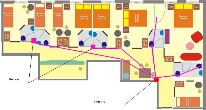

переоборудую старый фонд.но к сожалению мало стояков фановых труб.планирую проложить канализацию так как показано на рисунке.110 трубой.подскажите какой нужен минимальный уклон так как не хотелось бы очень сильно поднимать полы.общая длина трубы 16 250.
telef минимальный нормативный уклон 3см на м/пог , естественный слив НЕ получится ввиду поднятия уровня пола на 54,5см (16 х 3 + 6,5см) и для осуществления задуманного придётся ставить 2 насоса для 2-х соединённых стенами дальних с/у , цена 2-х насосов 35тыр (окупятся оч.быстро при почасовой сдаче этих "помещений для свиданий" в аренду :) ) техническое решение с фотками здесь

а для 110 трубы разве не 1% нормативный уклон?.... если чо, сильно не пинайте :)
Mihalych
смотрим СНиП 2.04.01-85
18.2. Расчет канализационных трубопроводов следует производить,.............. безрасчетные участки трубопроводов диаметром 40-50 мм следует прокладывать с уклоном 0,03, а диаметром 85 и 100 мм - с уклоном 0,02.
18.3. Наибольший уклон трубопроводов не должен превышать 0,15 (за исключением ответвлений от приборов длиной до 1,5 м).
А если сделать с одним насосом ?
Следует учитывать коэффициент одновременного использования ВСЕХ помещений и если надеетесь на аншлаг , то с одним насосом задуманное не получится
если ставить два насоса, то их следует включать в цепь отдельно друг от друга например так? san4.jpg и тогда канальютрубу от насосов лучше гнать по потолку или в полу?
пригласите грамотного профильного специалиста , не жмотничайте , дешевле выйдет в итоге и он вам всё нарисует и расскажет, это не тот случай, когда решения принимают на расстоянии,здесь требуется обязательный выезд на объект , а некоторые незначительные детали на взгляд заказчика , могут иметь значительные последствия в дальнейшей эксплуатации и мне добавить к сказанному больше нечего
на самом деле я пока не вижу ничего сложного,просто надо скачать инструкцию к насосу и разобраться.пока все получалось...
