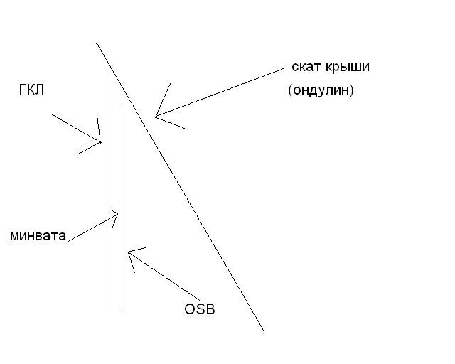

доброго времени суток! возник вопрос создания комнаты на чердаке. подскажите, пожалста, нужно ли возводить капитальную стену на чердаке (из кирпича, пеноблока или еще чего-то) или можно ограничиться перегородкой каркасного типа, сендвич из гипсокартона и OSB с минераловатной прослойкой? ext_1bc6e7bcf7edebc430481b6816cd5969.jpg и сопутствующий вопрос, потолок такой комнаты лучше утеплить минватой + пенопласт (ближе к наружной стороне)?

если эта стена(которую хотите делать) не является несущей ,то проще и лучше с точки зрения утепления каркасная перегородка .О типе листового отделочного материала и инаполнителе можно будет говорить ,когда уточните назначение комнаты , типе отопления ,есть ли окна ,утеплена ли сейчас крыша и чем.
комната будет под спортзал для себя (размер 7х4)сейчас отопления нет - планируется электроконвектор, возможно инфракросноеокно одно 1,2х2кровля не утеплена, голый ондулинперегородка не несущая, ну разве что потолок будет к ней крепиться. есть сомнения по поводу провисания потолка при крепление к крыше и я где-то слышал, что можно как-то закрепить потолок к стене, т.е. нагрузки на кровельные балки и стропила вообще можно избежать... но не знаю еще, как ЭТО реализовать, а, может, ошибаюсь и скользящее соединение - это совсем другое что-тозабыл указать на картинке: там, где планируется сделать каркасную перегородку держит крышу вертикальный брус 100мм*100мм с шагом около метра. к нему то и будет крепится перегородка
Используйте снаружи капсулы ОСП .Закладывайте пенополистирол или шелтер экострой .Внутри лучше обшить вагонкой .Если крыша сильно высокая (острая) то лучше соединить стропилы горизонтальной балкой .
