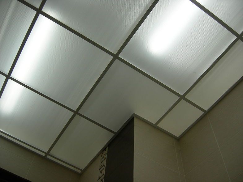

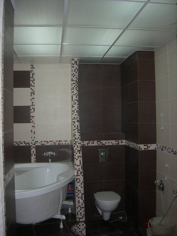

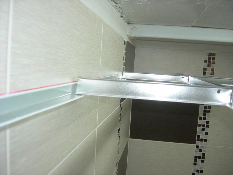

Чисто по наитию собрал потолок в ванной:
На периметре обрезки Т профиля просто опираются на Г профиль:
Я правильно сделал? :) Их как-то крепить нужно или нет?
В принципе конструкция и так достаточно устойчива, особенно когда разложу нарезанное матовое оргстекло.
Как вообще это делается ? :)
потолок типа армстронг, принцип сборки такой, вместо угольников обычно укладываются две плитки что по диагонали лежали в квадратах (шахматный порядок) но у тебя по ходу планшеты( стекла) ещё не готовы а что к плите перекрытия потолок крепить не собираешься посредством тяговых подвесов ? :)на последней фотке не видно крепежа уголка пристеночного к стене в общем в таком состояние которое на фотках потолок упадет когда планшеты установишь :)
Угольники у меня для выверки углов лежат.
Использовал три подвеса на самом длинном Т профиле. прикольно, их действительно на фото не видно, они ровно над профилем :)post-19386-1300816589_thumb.jpg
Весь пристеночный профиль прикручен к стене через промежутки 50-60см в среднем.
ну я об этом и написал :) а 3подвеса смотри сам какого веса будут стекла подвесы не обязательно только на стингере (основной профиль) весить также можно и на 120тых если требуется усиление
Ну у меня в запасе они есть :) Я про периметр спрашиваю... чем там и надо ли крепить?
редко, он такой сопливый что его возможно будет отгибать и будет щель между уголком и стеной и плиткой и уголкомстекла уложишь видно будет где добавить крепежа
Это понял.А сами Т профиля примыкающие к периметру так и оставляем "болтаться" ?
хочешь приклеить на мс полимер :) они также на уголок ложаться и 120тки и 60тки и направляющий основной, в распор они получаются, так на уголках и лежат
А я думал об этом :) Как положу оргстекло, наверное капну между профилюшками МС-полимера :) он у меня теперь во всех ремонтных делах участвует :)
да, да, все они на "стеновые" заходят и там лежат себе...

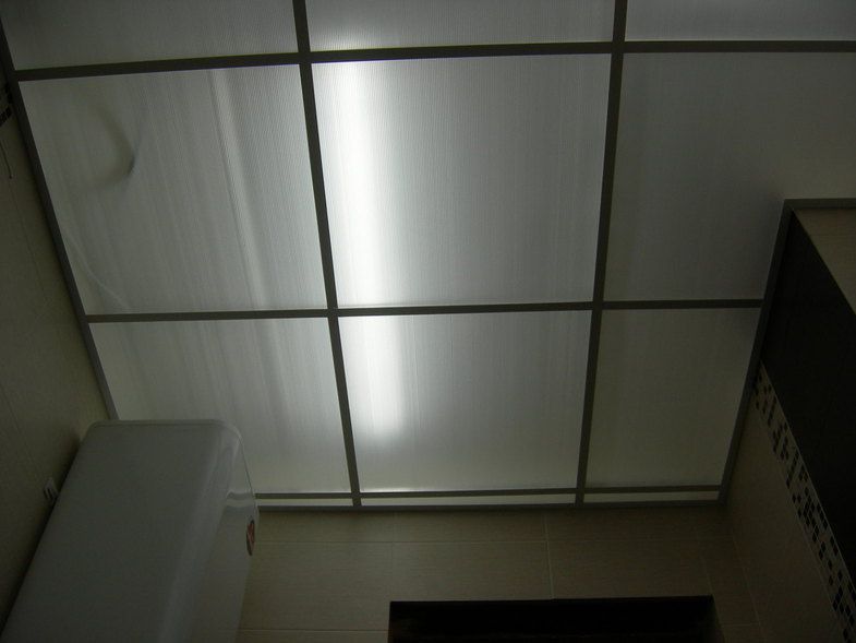

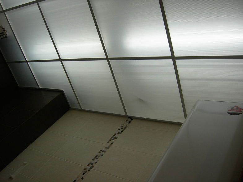

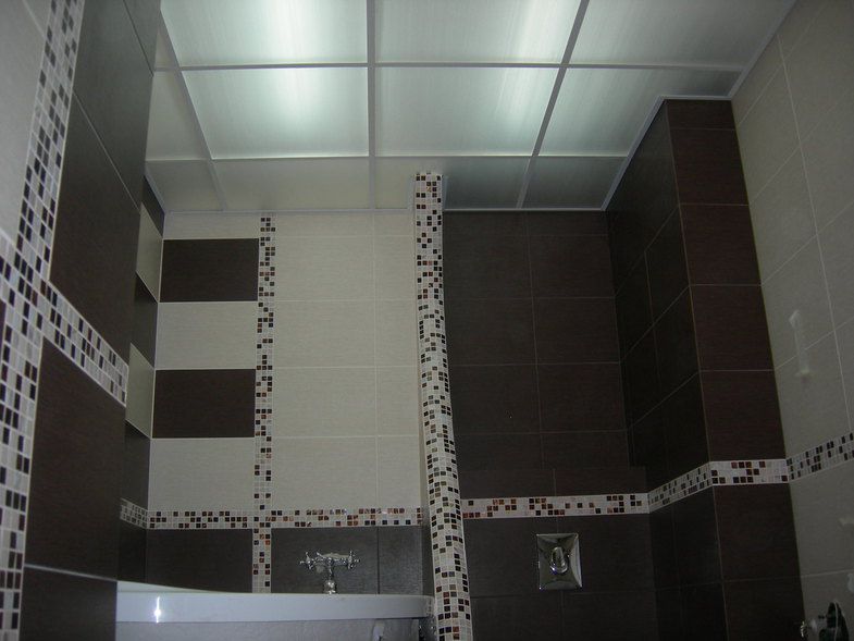

Итак, потолок собран на матовом поликарбонате толщиной 4мм, светопропускание 88%

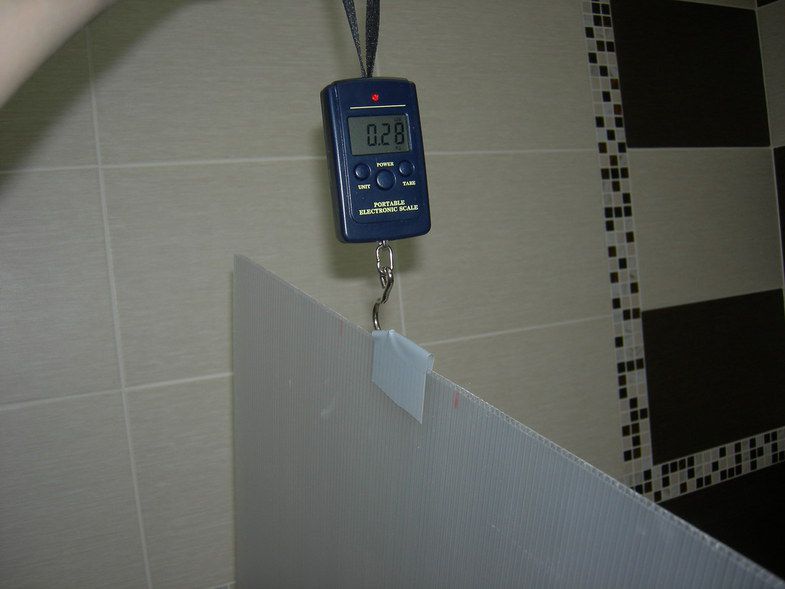

Весит квадрат 60см на 60см 280грамм.
В итоге, весь мой потолок весит где-то 4,2 кг.
Вид на потолок:

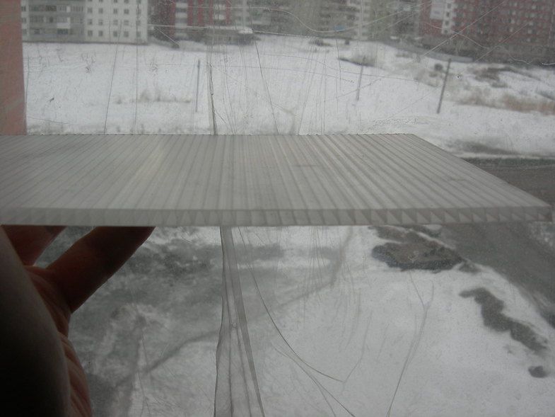

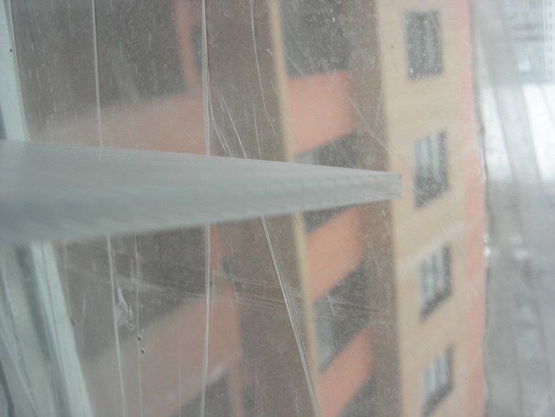

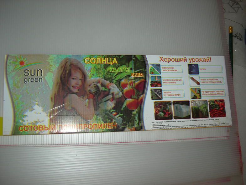

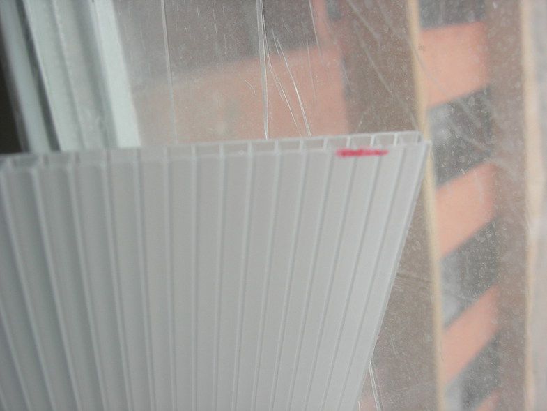

Олег, сделай пожалуйста фотки поликарбоната крупнее. Если кусочки остались - прям в руках и тех что на потолке.
Сколько лист стоил и его размер?
Спасибо.
Спасибо.
Нет проблем, попозжа.
Кусочков много осталось :) Вообще дешево все вышло :)

Весь потолок собрал за один вечер. Режется ножом по правИлу как по маслу. Быстро подравнял, подрезал и поставил на место. Немного не сошлось, снял, ножичком вжик и снова на место :)
Экологичен. Не поддерживает горения. Относится к самозатухающимся материалам. Специально поджигал, не выделяет токсических веществ. Горит чистым пламенем, пока горит не коптит и не дымит.
По ценам:
мне хватило два листа размером 2,0м x 2,1м по 600 руб.\лист.
1 кв.метр по 146руб. (это ~$5 )
Светопропускание 88% это при том, что самих ламп не видно (в реале и на фото немного по разному выглядит). В реале - сплошное матовое пятно, если ячейки расположить вдоль ламп (так и сделал).
А ещё, скажи пожалуйста, резал сам или нет. Если сам, то чем?
С большого листа (6м на 2,1м) два листа (2м на 2,1м) мне порезали на складе. Кстати, там-же, по этим листам сделали два вертикальных и горизонтальных реза (0,6м + 06м). Резали канцелярским ножом. Видать у них он тупой был. Медленно и усердно сопели :)А я с новым лезвием на объекте на листе ЭППС прижимая правИлом один раз делал вжжжжжик и готово :) Я сделаю фото попозже всей кухни :) Вообщем резать его - нет проблем.

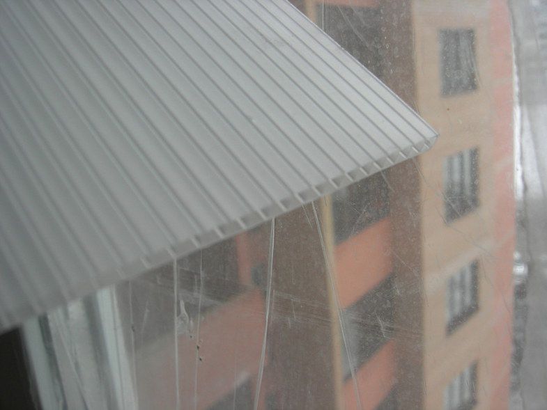

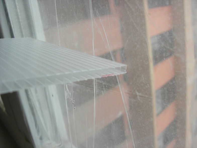

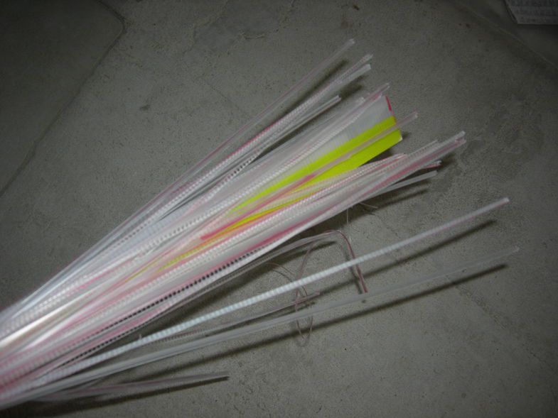

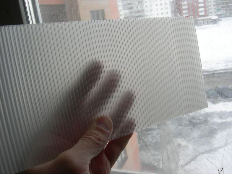

Итак, пофоткал.
Вот обрезь:
А вот макросъемка в разных ракурсах. Пытался без вспышки обойтись.
