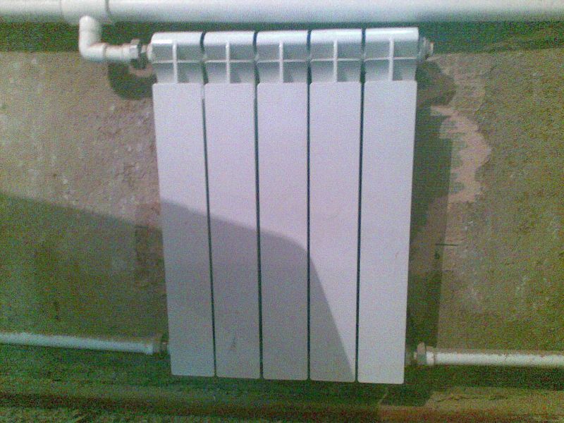

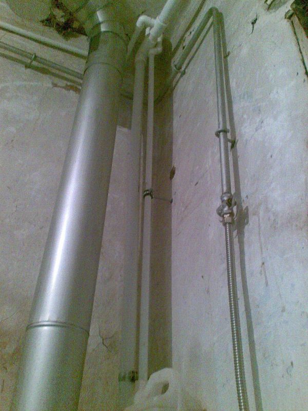

Здравствуйте. Надеюсь мне что-нибудь подскажут. Стоял у бабушки дом, никто не жил. Она накопила деньжат и наняла человека провести отопление. Мне доверять не захотела, да и понятно, я этим не занимаюсь, но вышло так, что отопление теперь непонятно работает. Провели в том году. Зимой всё благополучно замёрзло в жуткие морозы. Я заезжал, проверял, прогонял. Но стоило 2 дня не появиться и всё, в трубах лёд. система.jpg - общая схема. Далее 3 схемы разбиты по стенам, где основные батареи. И сфоткал все составляющие системы на телефон - рисунки 1-9. После промерзания пострадали: 1. батарея 10 секций - рисунок 3 - там видны внутри чёрные расколы и погнутости. Но сама батарея особо не течёт, но подкапывает. Т.к. сейчас я набрал в систему воды, на клеёнке образуются капли и то очень слабо, но нет такого чтобы текло сильно. Я бы сказал прокладки подтекают между секциями.. 2. Кран под насосом - тоже самое - подкапывает. В тарелку очень вяло стекает. Но похоже их надо менять в любом случае, не течёт, но капает, это не дело ведь. Интересно, барареи разборные по секциям или нет.. Или надо всю батарею снимать и новую покупать.. Да и как откручивать всё - только могу опытным путём узнавать ) Ну и самое главное - что зимой что сейчас - отопление почему то не функционирует как полагается. Потому всё и замёрзло на мой взгляд. Или мы его не правильно функционировали, но я уже перепробовал всё. Включал и с насосом, и без, у насоса 3 скорости, на разных скоростях, всё бестолку. Вначале нагреваются батареи сверху и верхняя труба, а низ батареи холодный, и нижняя труба холодная. Потом и верх батарей потихоньку остывает. Если поменять режим насоса на другой, опять может нагреться верх батарей, а потом опять остыть. Чем дальше батарея, тем она быстрее остывает, менее тёплая. Вчера подключали шланг и прогоняли водой, может почистились бы воздушные пробки, но всё то же самое. После 3х часов опытов поняли что всё бестолку и что-то надо делать-менять. Про того человека который проводил отопление говорили что он опытный и не первый раз это делает. Может всё дело в старых стенах и криво получилось всё подсоединить что даже насос не спасает. К сожалению того человека больше нет, спросить у него уже не получится. Вот такие дела. Может кто что хорошего напишет :) фото сюда наверно не влезут, залил их отдельно ext_ea3156223d75f0da570d8a8075ee2cea.jpgext_ec54e4e60fd9f7e97a1d2f3f32e542c0.jpg

да пришёл человек, посмотрел и сразу с порога - да у тебя тут ничего не будет работать, надо всё переделывать.На глаз сразу сказал, что обратка вышечем вначале идёт. Батареи криво присобачены, уровень фиговый, наклона нет, циркуляции естественной нет, и даже насос не вытягивает :)При этом ещё и диаметр труб мешает. Вверху трубы идут 5/4 дюйма, внизу дюйм, а соединительные стыки 3/4 дюйма. И везде заторы, сверху ещё течёт, по самой толстой, а вниз уже сложно, обратно не возвращается.. Короче .. переделывать надо. Там и так дел выше крыши, на переделку отопления не расчитывали. На этой неделе ещё может кто что подскажет, может всё же с меньшими потерями как-то можно..Хотя я так понял все трубы срезать, по новой покупать, варить, крепить.. да и разводку по другому делать.
Жаль что я раньше не увидел твой вопрос или проблему. Вот тебе с мастерами не повезло!!! Что с одним, что с другим. в твоём случае можно попробовать сделать "ленинградку": по периметру дома идёт одна труба (под радиаторами) и в неё через нижние пробки врезаны радиаторы -100% работать будет. только краны Маевского надо ставить на каждый радиатор. Жаль не умею схемы рисовать на компе, а то набросал бы. И ещё найди проверенного человека чтобы переделал эту порнуху которую тебе сделали. Сделано безграмотно и жалко материал который теперь выкинешь. Желаю тебе удачи!!! Пиши если чтоВот тебе мой телефон - simens. Напиши с какого ты города.
