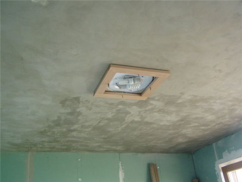

одноуровневые, пенопласт для тепла. выбрали его по двум причинам: можно сделать без посторонней помощи в отличие от регипсового и пенопласт все таки лучшая теплоизоляция чем вата. но и реализовать фантазии с ним можно вполне. у нас одна фантазия реализована - блин от светильника в толще пенопласта спрятан ext_802ea2cdf39b7b3c05d1cba24b90edad.jpg чем он хуже регипса - неровный и шпаклевать геморойно. особенно если потолок кривой и пенопластом ровняется
