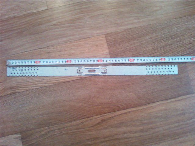

вы не пробовали поискат подвесы подлинее, видел в продаже на 250мм и 310мм(сам такие использовал!
дык, так и хотели: от одной бабочки отрезать перфорированные полоски и нарастить саморезами 4.2*13, но эти саморезы в отверстиях, элементарно болтаются и ничего не скрепляют. заклепок нету и покупать не будем. По поводу "башмака" - согнули пн 28*29 - получили П-образную конструкцию - к потолку прикрепляем, а вот вертикальные стороны как? там же ребра мешают прикрутитьпо поводу 10 см - мож, конечно не так что-то согнули и не в те дырки забивали - но в атаче 10-11 см.
На фото, кстати, подвес неправильно изогнут. Правильно, как на картинке. И тогда может быть и хватило бы за кончик зацепить. :)post-7480-1308902358_thumb.jpg
