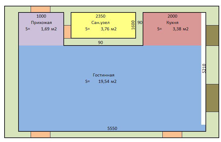

Добрый день, уважаемые форумчане! Уже который месяц делаем ремонт своими силами, в начале была перепланировка, потом пол (заливка) теперь очередь дошла до потолка. Планировка квартиры следующая: ext_44efa043e94278c68bae86a9d25d7d68.jpg  Потолок планируется сделать двухуровневым, с натяжным потолком, т.е. по краям в гостинной будет короб с точечными светильниками, в центре натяжка.   Возник вопрос, каким образом лучше организовать переход от короба в гостинной к потолку в кухне и прихожей (Там тоже планируется зашить потолок гипсокартоном). Просто если продлить короб потолка в прихожую и кухню получается довольно низко, хотелось бы как-нибудь не съедать пространство, потому что высота потолков и так небольшая 2,5м.
К сожалению уже планировку не поменять, стены возведены, пол залит....Все равно, пасибо за совет.
делайте конец короба как показанно на картинке, а потом выше того короба зашивайте 1 уровнем уже коридор и кухню. другого выхода нету
