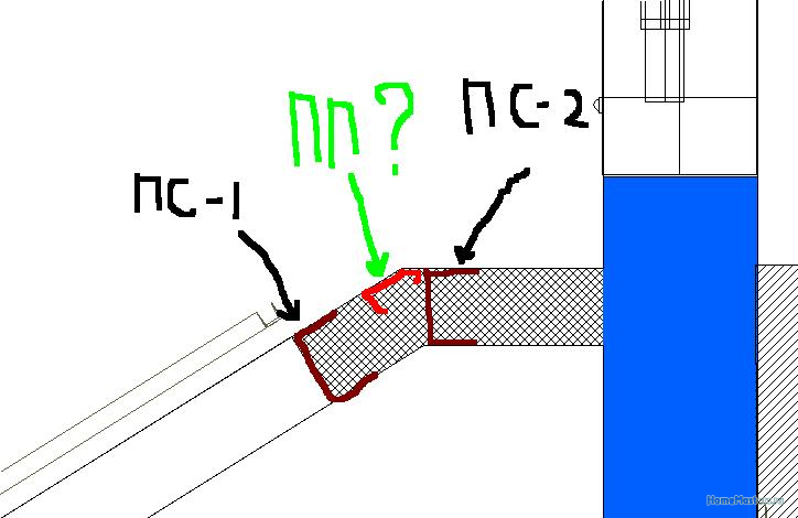

В углу спальной планирую сделать нечто среднее между мини гардеробной и шкафом купе. Прфили просятся 75 мм. Возникает вопрос в участках изгиба перегородки.На фото:вид сверху, в проеме будут двери-купе. Меня смущает то, что место стыковки двух ГКЛ под углом не имеет остновы и как-бы висит в воздухе. Knauf рекомендует простое армирование снаружи разогнутым угловым профилем с последующим шпаклеванием как положено. Все в порядке с таким решением или есть другие варианты?

Если растояние от каркаса не большое,то можно и так.Но я бы прикрутил профиль согнутый под углом и прихватил потом на саморезы. Прочерти на полу приставив к одной стороне каркаса гипрок линию,потом на другой стороне тоже самое.В местах пересечения и будет стыковка листов.Обшей одну сторону можно выпуск ГКЛ с запасом.Возьми профиль ПП-потолочный,согни одну сторону,загиб можно побольше,длинным саморезом достанешь.И прикрути его на 2-3 миллиметра подальше отметки пересечения на полу.Потом обшивай 2 сторону и прикрути стык к изогнутому профилю и усе! :)
Спасибо за совет! Правильно ли я понял на фото?А как быть с внутренними углами, которые внутри шкафа?Достаточно ли ПС 75мм? Нужно ли укрепить проем закладными брусками?
Может такой вариант(рис.)синий -ПС 75красный- ПП 60х27свет.синий - полоска жести(обрезок профиля) несколько штук по всей высоте для придания жесткости и одного размера(ширина) под 75 профильзеленый- клопикикрасные стрелки - направления крепления для удобства, можно и по другомув два слоя с каждой стороны и 75профиль - крепкая конструкция, закладные нужны если что крепить будитез.ы. кнаут сильно мозги не напрягает, юзает то что есть а нестандартных ситуаций у них не бывает, они живут в идеальном мире где всё параллельно и перпендикулярно, а на нас(отделочников и не только) сыплются такие дизайнерские изыски... :ph34r::(:blink::o:lol:
Все правильно!
