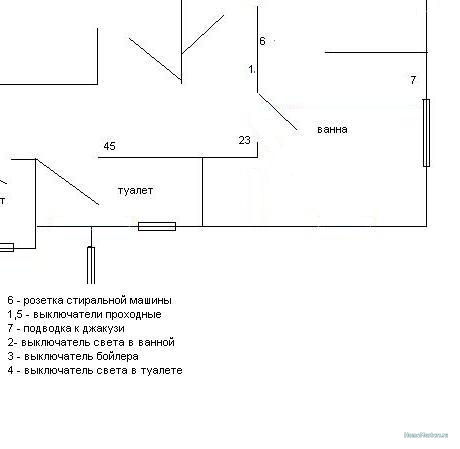

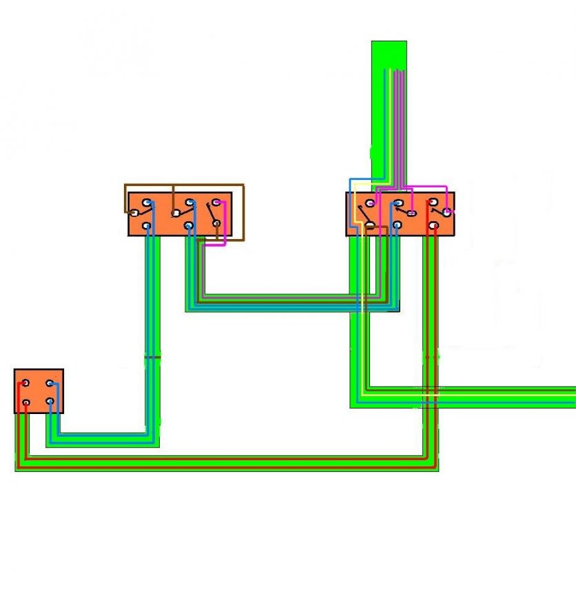

завтра начинаю делать вторую комнату.штробы почти все сделанны,провода сегодня купил.нарисовал схемму подключения выключателей.
