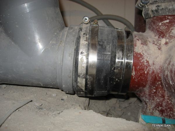

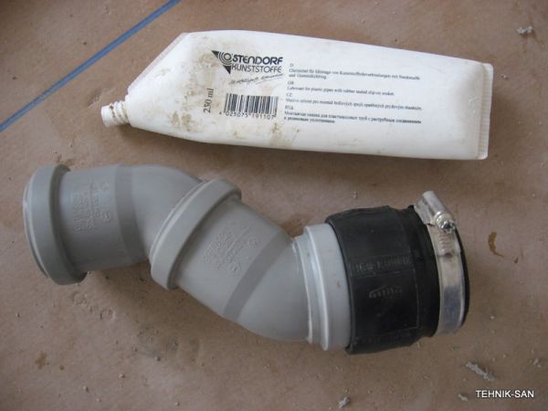

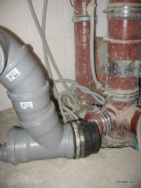

ремонтник2010 Есть готовое решение. post-1-0-10284500-1455443314_thumb.jpgpost-1-0-49196600-1455443314_thumb.jpgpost-1-0-80030900-1455443314_thumb.jpg
. Хотя я пользуюсь лишь бантом что на стояке на фото для соединений подобных вашему.
Чего то не совсем дошло . Нельзя ли более подробную ссылку на этот "бант". Мне на срез чугунной трубы (раструб давно отрезан) надо натянуть переходник и перейти на пластик.Или есть переходник с 2мя раструбами? (ну типа муфты ,но с одной стороны раструб для пластмассовой 100 трубы ,а с другой стороны раструб чтоб одеть снаружи чугунной трубы). И не зарастёт ли внутренее отверстие? Я думаю что наврядли,но мало ли. Это всё пока в перспективе.
ремонтник2010 Резиновая штука на фото насаживается на 4-5см на чугунную трубу и обжимается узкими хомутами с винтом, с другой стороны в неё вставляете пластиковую трубу или раструб от трубы, в зависимости что вам нужно, и обжимаете хомутом с винтом. Я хе использую для соединения чугунной трубы с пластиковой трубой банты от безраструбной чугунной канализации. Но если позволяет место лучше воспользоваться резиновой муфтой что на фото Tehnik-san.
