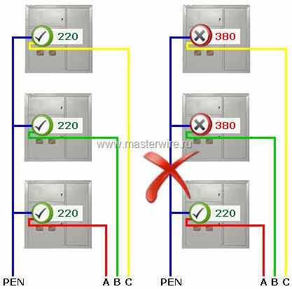

ext_c98eb4b95961a91d59ff015390338093.jpg Это как раз то, что приводит к появлению в розетке повышенного напряжения, вплоть до 380 В, в результате чего в первую очередь сгорают самые слабые потребители, например, бытовая техника в дежурном режиме.
Я предпологал такой вариант, но подумал что ноль по идее у всех общий, тоесть идет от трансформатора и разветвляется. Мне кажется что проблема в том что сначала идет нагрузка которая "поджигает", а потом срабатывает автоматика на подстанции. Но какие меры защиты предпринять против таких случаев?
Если идет 3 фазы на столбе ,а в дом заходит одна фаза и ноль ,то при замыкании другой фазы на ноль обгорел ноль со стороны станции и тогда в дом пошло не 220в(фаза-ноль), а 380 (фаза-фаза) .И тогда техника что была включена должна нагреться (трансформатор) и выгореть .При этом до загорания автоматы ,что дома и не сработают ,потому как нет КЗ и лишь потом когда изоляция сгорит от нагрева происходит КЗ ,автомат может и сработает ,но уже будет поздно -пожар. :unsure:
