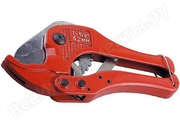

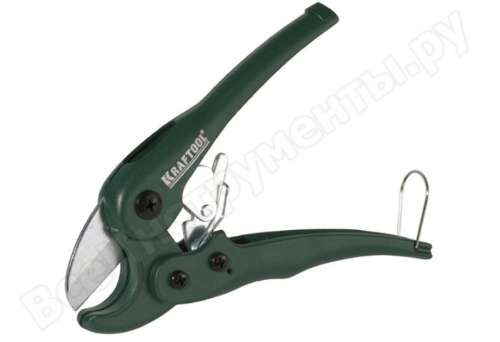

Спасибо конечно) А вот смотрите, на другом форуме подсказали, что можно просто ножницами для труб отрезать. Посоветовали фирму Virax. *** или *** подойдут в принципе? думаю взять или тот или второй.
Vansss, ссылки на магазины больше не выкладывай. Прикрепляй просто фото. С уважением, Bagis.
