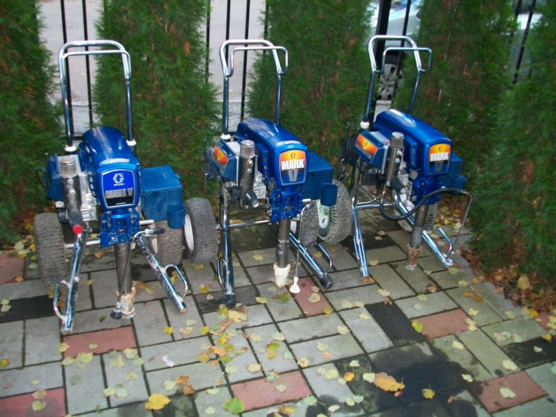

Шпаклёвочно покрасочный аппарат Graco Mark V
По просьбам заинтересованных лиц,и по многочисленным вопросам получаемым в личку,чтобы многократно не отвечать на одни и те же вопросы, решил создать тему по самому востребованному шпаклёвочно-покрасочному аппарату на сегодняшний день - Graco Mark V.
Итак,встречайте !!!!! Вот они красавцы.
Что он из себя представляет.
Как работает.
Какие материалы можно,и что предпочтительнее использовать.
Нюансы и тонкости работы на АВД (аппаратах всокого давления)
Устройство аппарата.
Применяемые аксессуары.
Все эти вопросы касательно этого аппарата я и предлагаю обсуждать тут.
красавцы как солдаты на параде )они требуют сети в 380 или 220 ?
Сделанные для Европейского и Российского рынка работаю от 220 вольт.С середины 90 годов этот аппарат стал легендой, в то время ничего похожего при таких габаритах не было,способность наносить высоковязкие материалы казалась просто нереальной.С тех пор прошло чуть меньше 20 лет,но и конструкторы его разрабатывающие тоже на месте не сидели,аппарат претерпел множество изменений и на данный момент называется Mark V Max Platinum.Аппарат максимально нафарширован,кому то может покажется эта начинка излишней,для тех ещё есть в продаже предыдущая версия.У новой версии аппарата увеличена производительность до 4.3 литра в минуту.

Основной критерий выбора аппарата,это его производительность,чем она больше,тем больше возможности аппарата,и шире сфера его применения.Например, при такой подаче на одном аппарате можно работать и лёгкими шпаклёвками,огнезащитными составами,гидроизоляционными мастиками,и т.д.,также при таких характеристика можно работать на покраске с двух пистолетов.При покраске одним пистолетом,аппарат вобще работает вполсилы,тогда как маленькие аппараты при работе 21-23 соплом будут работать на износ.
понятно, если с запасом то будет лучше значит кроме литража ещё что есть ? а то мастики и шпаклевка вроде разные составы
Да,когда у аппарата есть запас мощности это лучше.Кроме литража,немоловажным моментом является возможность точной регулировки подачи,при помощи бортового компъютера Smartkontrol.Так например при текстурировании я работаю примерно на 70 барах, беря в расчёт производительность моего воздушного компрессора.

Сам по себе аппарат является насосом высокого давления,что позволяет распылять непосредственно материал,но есть возможность наносить материалы при помощи специальной насадки,через которую подаётся ещё и воздух.
интересно а в чём прелесть, для чего это требуется
Это возможность лёгкого и быстрого декорирования поверхностей при помощи шпаклёвочно-покрасочного аппарата.На западе очень большой спрос на такие работы,она выполняется быстро и при этом недорого делается.В России тоже начинают производить шпаклёвки для этого,в том числе тонированные.

В среднем 3 евра/метр у нас.А вот с палитрой засада какая то, производителю писал,нужно было на один объект ценовое предложение сделать,производитель молчит как рыба об лёд.
Это цена только за работу? А с материалом скока? :)
Да, это стоимость работы,с материалом, что то около 4.5 евры без покраски.Ну а красить можно по разному.Ещё текстурку слегка приглаживают,или после высыхания чутка шкурят,тогда она меняет внешний вид,порой до неузнаваемости.
