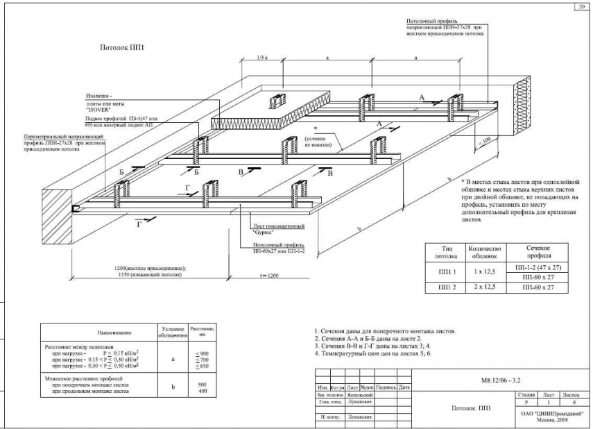

Я предлагал пустить сами профили поперек комнаты. А листы как угодно располагать. Пустить профили через 500 мм поперек комнаты, а листы вдоль комнаты... Ну, да ладно все равно уже каркас ведь сделан :) to slavrentКак ous сказал увеличение числа подвесов увеличит прочность каркаса. Сделайте дополнительно...На всякий случай вот конструкция потолка, который делают у Вас (от "Гипрока"). Вдруг еще вопросы будут.
