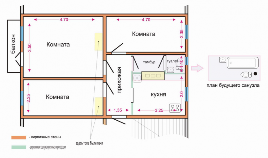

Нужно сломать печку в старом 2х этажном кирпичном доме, перекрытия деревянные, потолки оштукатуренные. Труба у печки сломана (наверное когда крышу перекрывали). Подскажите пожалуйста как закрыть дыру в потолке, может быть можно положить арматуру и залить раствором?

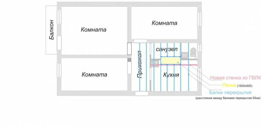

наврали тебе, никто и никогда не опирал балки на печь, от неё делали отступ до деревянных конструкций у тебя на рисунке - разширение печи под потолком.как я понимаю у тебя 2 й этаж так вот разобрать печь проблем нет, кирпичи на глине ( у меня дом 1956 г. постройки) на чердаке разгребаешь шлак или чем там засыпано вокруг трубы до ближайших балок (у меня это 30-40 см. было) и сверху начинаешь разбирать.а вот по поводу ванны - нужен план вокруг печи у меня соседка с первого этажа заголосила ( вообще сейчас это запретили) я хотел из кухни ванную сделатьпришли план посоветую если что возможно.во вот так было у меня
то dimp
верно говорите про ригели вокруг печи, в противном случае пожарники не приняли бы дом в эксплуатацию, но мы живем в России-матушке и бывает всякое, конечно надо смотреть на месте, чтоб определить способ заделки. Как бы там ни было, при демонтаже печи, дыру потолка попробовал бы заделать зашивкой потолка по деревянным стропилам, т.е. если всёж балки как то опираются на кладку, сделать соединение над проемом приложив в нахлест с двух сторон отрезки бруса, см. рис.,(все зависит от пролета балок, их сечения), которые можно потом зашить с низу гипсокартоном, а сверху утеплить. если же демонтаж печи не ведет к провисанию балок потолка, то эту амбразуру можно заделать либо вашим способом, либо зачистив штукатурку потолка у дыры, собрать конструкцию из ГКЛ и зашпаклевать.

Вы правы, оказалось точно как у вас на рисунке, с двух сторон от печи сквозные балки, к ним на сплющеных трубах подвешены перпердикулярно короткие балки (не знаю как это правильно назвать), а к ним на таких-же подвесках подвешены балки идущие к печке. Балки (брус 50х200) лежат на ребре с шагом 50 см. Хочу сломать печку и перенести деревянную оштукатуренную перегородку в кухню, соседка снизу не возражает, но пока не решил вопрос с гидроизоляцией пола в будущем санузле чтобы ее не подтопить. Подскажите пожалуйста если кто нибудь сталкивался с такой проблемой. Дом построен в 1954г.

Соседка печку ломать пока не собирается, если я свою сломаю не возражает, только с условием что я ей вентиляцию выведу (у нее сейчас через печку), каналов в печке-3, среднее забито мусором. Раньше в квартире было еще 2 печки в комнатах и к печке на кухне была пристроена плита, их сломали еще до меня. Размер печки 1000х1500. Хочу сломать печку и сдвинуть перегородку между кухней и санузлом в кухню примерно до линии печки, а также объединить туалет с тамбуром, посчитал что этого достаточно чтобы развернуть унитаз и рядом поставить ванну. Не совсем понял куда выводить слив с трапика, растолкуйте пожалуйста. И еще, в туалете стяжка 1100х1200, после переноса стенки, нужно будет делать стяжку рядом в сторону новой перегородки и в тамбуре перед туалетом? Посоветуйте как лучше сделать?

я у себя делал так - на балки поверх положил брус 50*70 (кусков много оставалось я пол перекрывал) через 100-150 мм, а вот по нему опалубку - оргалит на него плёнка смешал керамзит с ЦП раствором и залил на 1,5м2 получилось 1,5 мешка керамзита и около 2 х мешков ЦП смеси но в твоём варианте лучше бы сделать опору на самой "печи" - у тебя в этом месте балки режуться и делятся , либо как FSN советует соединять балки брусом и шпильками - но это тоже не дёшево и гемора много,(а как собираешься сделать соседке вентиляцию?)

у меня балки завалены в сторону кухни и сан узла и уровень балок в этом месте -150 поэтому пол не поднялся ещё и под плитку место осталосьглавное если уровень пола в санузле будет выше чем в коридоре - делай порог (норма такая) 20-30 мма 3 канализационного отверстия унитаз, раковина , и раковина на кухню они все в санузле (весь этот прикол находится на потолке у соседки :) там такая система камуникаций)

Мысль хорошая,но я не понял как вывести слив трапика? у меня срез трубы канализации выше уровня полаи еще вопрос, печку сломал, хочу сделать перегородку между кухней и санузлом из шифера, (на гипсокартон по моему шкафчики не повесишь) из чего лучше сделать каркас из деревянных брусков, или профиля для гипсокартона?
