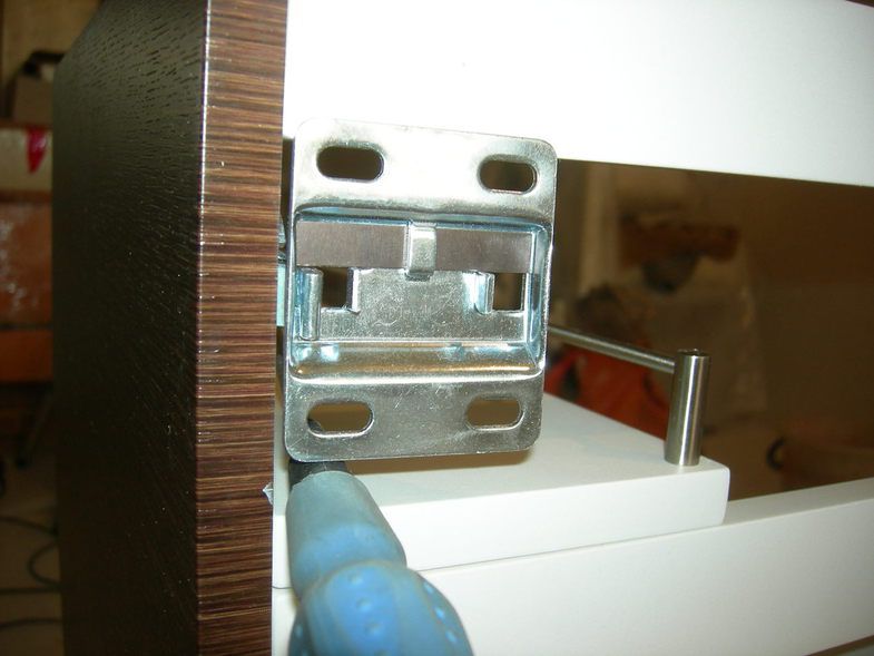

Что пришло первым в голову :
Две вертикальные МДФ стойки либо поставить, либо повесить за дальние торцы на дальнюю стенку (как советские полки вешались на железки с ушками). Либо использовать современный крепеж от CAMAR:
вплотную придвинув их к боковым стенкам. Вставить полкодержатели в заранее просверленные углубления этих МДФ. И вставить полки, расперев соответственно эти стойки.
На этих МДФ также можно заранее поставить "ответки" для любых петель - хоть CLIP-DOM'овский вариант от САЛИЧЕ, хоть крестообразные от Хетих.
Пристегнуть на "ответки" дверки с чашками петель :)
