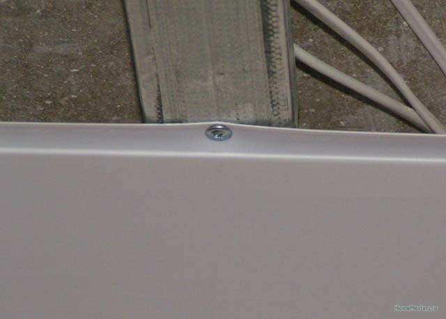

саморезами -клопами- как на фотке, только там к профилям у вас через гвл в профиль(есть длинные клопики) а так же прямо в гвл, можно и жидкими гвоздями намазать, только такая конструкция неразборная получится
