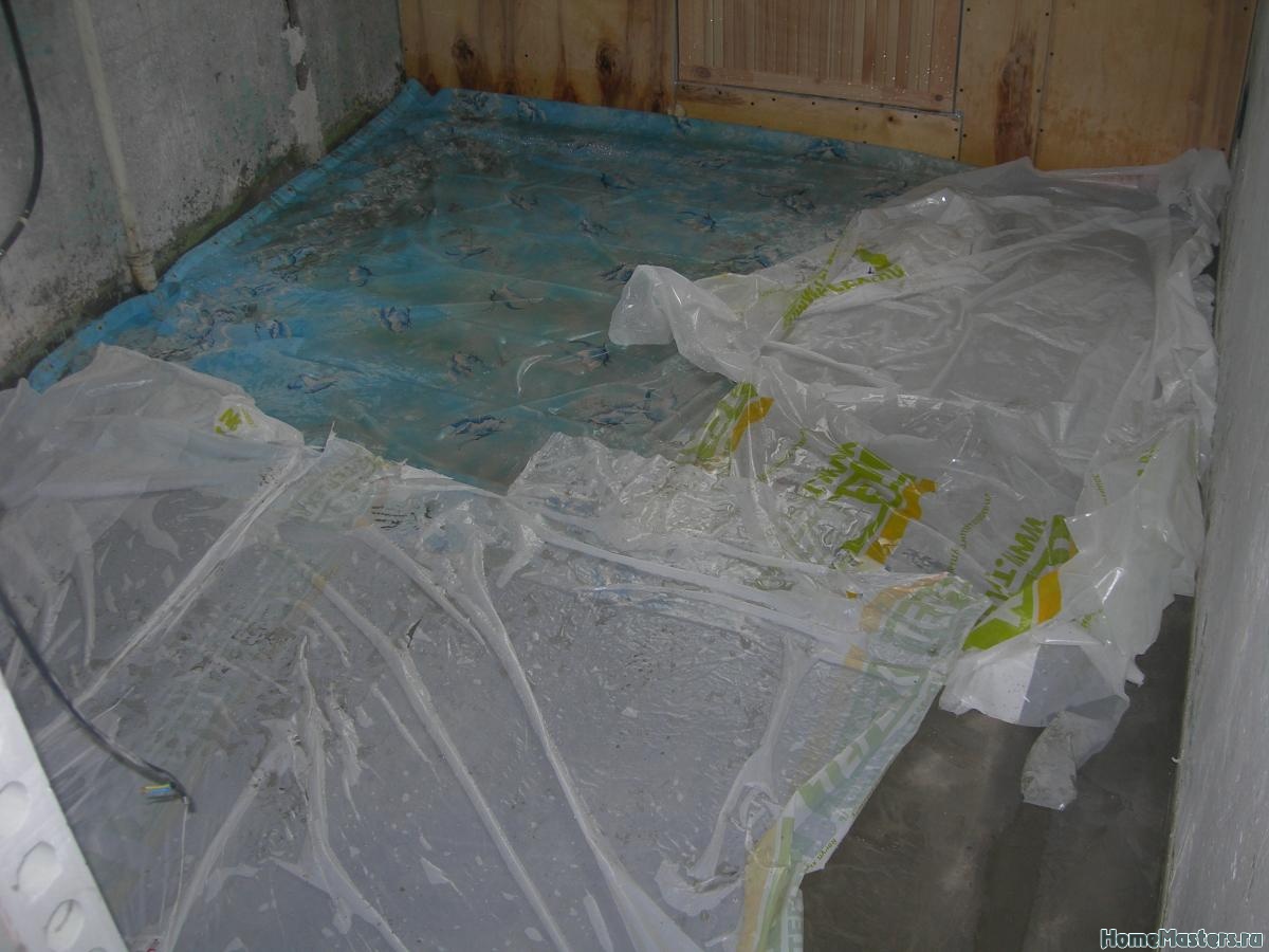

Залил сегодня кухню. Местами пленку накинул. Сверху планирую ~5мм "наливайкой" выровнять вообще под ноль, поэтому сильно не глянцевал поверхность :)

Сегодня по стяжке можно было уже ходить. В самом мелком месте 2см толщиной и ничего, лежит, походил везде. Ощущений прогиба не возникло.
Выдрал маяк, закидал раствором. Прошелся правилом - мелкие неровности сточил. Подмел, налил ведро воды на стяжку - хорошо водичку она в себя берет. Накрыл пленкой и сверху еще налил. Пусть влажность будет высокой. Это только на пользу стяжке. Пусть набирает прочность.
