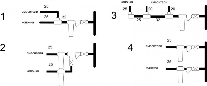

Переехал в квартиру в 3х этажном доме с газовой колонкой. Напор в стояке слабый, горячей воды из колонки еще хуже. Помыться под душем - целое приключение колонка или не включается или выключается если попытаться добавить в смеситель холодной воды. Кроме того есть желание установить на кухне стиралку. Короче собрался менять то ассорти из труб что есть на полипропилен. Но если навыки пайки втулок и сборки резьбовых соединений в принципе есть, то вот знаний для проектирования - нет. В квартире с 2мя стояками собирали тройниковую схему с растянутым коллектором, но как ее применить в жилье с колонкой представляю смутно. Сейчас водопровод имеет следующий вид :
после стояка бачек->фильтр->кран ванной->мойка->колонка->мойка->кран ванной
Стояк будет менять специалист,поставит кран на входе, дальше - своими силами. расположение потребителей остается старое + стиралка на кухне. Колонка имеет следующие характеристики: 18 кВт, 10 л/мин, подключение 1/2". С качеством воды всё тоже не шоколадно: ржавчина, песочек, и жесткость такая что в чайник после недели использования заглядывать страшно, но по деньгам что-то серьезней чем грязевик + колба(та что на фото) боюсь не потяну. попозже для питья под мойку что-то поставлю.

-какдолжна выглядеть схема? есть следующие варианты:
-какими диаметрами делать разводку
-как лучше подключить колонку(сейчас стоят гибкие шланги с кучей изгибов)
-на схеме №3 труба 32 должна играть роль коллектора, но перед ней есть сужение в виде фильтра с резьбой в 1/2, будет ли такая схема решать вопрос с падением давления в душе при открытии крана на кухне или сливе бачка? Нуждается ли колонка в обратном клапане на входе?

Для питьевых нужд отдельно фильтры поставьте на кухне
у соседей для начало спросите как у них с напором, может придется насос ставить
Напор холодной вроде подрос, соседи говорят что летом такие перепады тут - норма, остальное время напор в рамках разумного, насосов, говорят, ни у кого нет. а вот горячая из колонки по прежнему еле бежит(
уточняйте информацию у соседей с новыми трубами и новыми колонками... старая техника, неисправные или некорректно настроенные колонки - вам не советчики!
