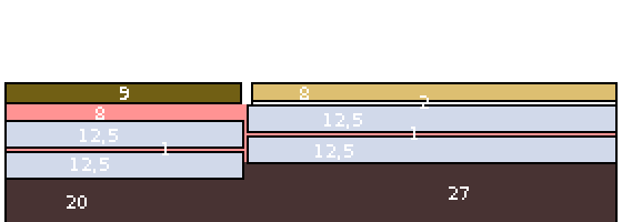

Подумал, подумал, запланировал так:
Коричневый цвет - засыпка
Сиреневый - ГВЛВ
Розовый - клей
Хаки - плитка
Белый - подложка
Детской неожиданности - ламинат
1. Сначала делаю засыпку по всему помещению 20 мм, справа делаю островки для перемещения.
2. Слева кладу ГВЛВ с разбегом, склеиваю-скручиваю.
3. Слева кладу плитку на клей, толщина клея = толщине выбранной в итоге плитки.
4. В итоге узнаю размеры всех слоев левой части сендвича и итоговую высоту до миллиметра.
5. Высчитываю уровень засыпки для правой части пола, чтобы ламинат вышел одним уровнем с плиткой.
6. Досыпаю засыпку, далее встык к ГВЛВ слева кладу ГВЛВ справа. Возможно, даже склеиваю, а возможно, наоборот - оставляю свободу перемещения по вертикали в случае неравномерной усадки засыпки.
7. Кладу ламинат на подложку.
8. Решаю, как оформить щель под порожком - эластичной мастикой ли какой, резиной или еще чем, что не будет допускать воду вниз.
9. Решаю, какой порожек поставить - самоклеющийся ли или на шурупах.
