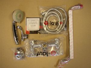

Смеситель с душем.
Переключение воды на душ - рычаг (не знаю шаровой или ещё что.. сами краны воды с керамическими элементами)
Сначала как-то слабо поступала вода в лейку душа(думали,что засорилась лейка, сменили - не помогло).Всё равно, вода то слабо, то даже совсем не поступала в лейку- немного сочилась у гайки основания шланга душа и у основания крана-излива.
Затем, резко вообще перестал поворачиваться  рычаг переключения на душ (он должен вертится и налево и направо)
Что это может быть, хочется понять заранее. ??
Недавно была похожая проблема.По подсказке Техник-сан заменил дивертор (смеситель-переключатель).У вас наверное от грязной воды вышел из строя.При отключении,а потом включении воды долго идет ржавая,выводя из строя краны.
Этот переключатель - стандартный для всех   современных смесителей или у каждой модели свой ? Наверное самим покупать придётся или, если вызвать из сантехфирмы - у них есть запчасти ?
G.LAUF
Sanitary wares 300Q-027
На сайте производителя написано - с шаровым переключателем ... Но какой конретно? ( что Шланг: URG-1103 указано, а наименование девиатора не указано),... как покупать то?
На фото 300Q-028, но 027 - такой же на внешний вид полностью!
На сайте производителя  уже значится значится под 300Q-728 ...
