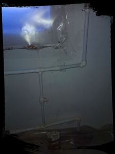

уйти от ПП
Здравствуйте. Прошу совета, что делать? В стояк врезан ПП, как на фото, только подсоединен американками. Думаю уйти обратно на метал или оставить как есть. Стояк оцинковка. Есть в наличии труба нержавейка со швом ф-39мм. толщина стенки 3,5 мм. может её кинуть

Вопрос риторический, ответ очевидный: выкинуть ППР, вернуть сталь на сварке. Не оцинкованную.
А стоит с нержавейкой заморачиваться(выше упоминал) или не стоит. И как её к стоянку присобачить, на сварке или на резьбе??

Черная труба на отопление, оцинковка просто облезает:
"Коррозия цинка в воде наблюдается при температуре выше 55 °C. С повышением температуры скорость коррозии увеличивается, максимум наблюдается при температуре 70  °C. После этого разрушение металла проходит очень медленно. Это связано с образованием в воде на поверхности цинка продуктов коррозии. При температурах до 55 °C и выше 90 – 95 °C продукты коррозии обладают достаточно высокими защитными свойствами, образуя на поверхности  плотную сплошную пленку.  Максимальная скорость   коррозии цинка объясняется образованием рыхлой пленки, состоящей с Zn(OH)2, которая не имеет хороших защитных свойств, т.к. легко отслаивается."
Или на рехау заменить. Но это уже не копейки
