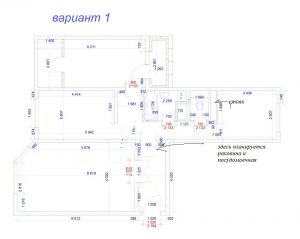

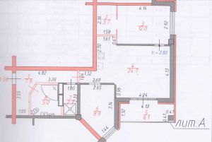

Добрый день!!Хотим перенести кухню!Подскажите сможем обойтись без насоса...Какие советы дадите??Кто взялся бы за работу?Кухня изначально планировалась справа от стояка!Стояк обозначен 3 кругами)

Освещение у нас достаточно ! Проект будет выглядеть не так, много поменяется, но расстояние до короба не поменять ! Скажите получается у меня 3 М примерно до стояка, разве без насоса не обойтись??? Это не так много же!!и про вентиляцию не поняла ! Она должна тянуться с бывшей кухни?из ванны нельзя?

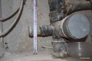

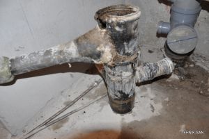

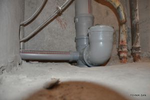

 Проблема только в высоте от пола  врезки в стояк. Именно от этой высоты сливная трасса должна идти только вверх, при этом пересекая дверной проём. Если в дверях постоянно перепрыгивать эту трассу будет не напряжно, тогда можно будет обойтись и без насоса.... либо придется опустить врезку в стояк ниже
   Я делал у себя нечто подобное, только делал студию - убрал стены. После этого света достаточно. Если газа нет в квартире, то с вентиляцией проще - можно вывести через ванну по верху короб прям до шахты, но оставить в ней отверстие для вентиляции ванной. Но у меня вентиляция идет до душевой (метр на 2,5), а там уже смешанный воздух в шахту. Претензий ни у кого нет (проект, эксперт, суд). Канализацию и воду вел по полу и почти полностью залил бетоном (до этого немного гидроизоляции). Трубу брал ПНД 30. Без насоса не получится. Я брал JETMIX STP 100 в 2012 примерно за 6000 т.р. Без насоса придется поднимать пол в квартире, что выйдет дороже.
