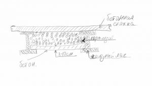

Добрый день.

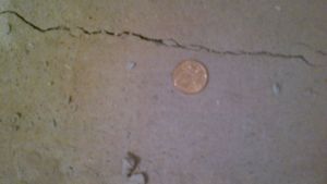

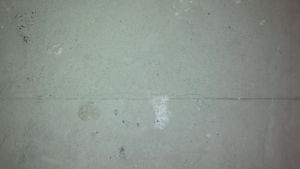

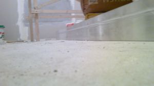

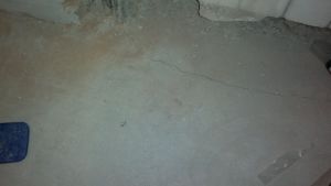

Есть дом 1929 года с деревянными перекрытиями, но по железным лагам. Толщина лагов примерно 30см. Квартира на первом этаже и вместо деревянного перекрытия на нижней части лага лежит тонкая бетонная плита,  на которую был засыпан шлак, который начал гнить и пахнуть. Пол вскрыли, шлак удалили, засыпали все керамзитом, немного пропитали бетоном верхний слой, дали высохнуть. Затем постелили сетку (кажется 3мм), залили стяжкой по маякам около 5см. Вроде все было хорошо, но строители потом начали заносить новые мешки с песком и бетоном и стяжка треснула в некоторых местах (вдоль маяков по лагам и вдоль углублений батарейных). Я так понимаю, что просто не хватило толщины стяжки. Вопрос, что делать?
Раньше были доски, которые лежали на лагах и нагрузка была на них. Сейчас нагрузка распределена, но все равно идет в основном на бетонные плиты (потолок офиса в подвальном помещении).

Скажем так, не слоя, а жёсткости. Нужно было разделять слой стяжки от чернового слоя, чтобы он не трескался на лагах, и ставить не сетку 3мм, это ерунда, а конкретную арматуру. А без хорошей арматуры не будет никакой несущей способности.
Я бы сделал следующим образом: В самый низ - полиэтилен; промежутки (перекрытия) заполнить низкомарочным полистиролбетоном (его вес меньше керамзита, при этом сам обладает жесткостью и несущей способностью); после отверждения и высыхания (30дн.) водоразделительный слой из рубероиды или ПЭ в два слоя, потом проложить арматуру 6-8 мм с шагом 20см*20см и пескобетон 5см, в крайнем случае раствор М200. Весь периметр развязывается демпферной лентой.

Плиты на нижней полке двутавра у ТС были изначально на них в качестве тепло/шумоизоляции был шлак. Эти  плиты потолок соседей снизу ТС очень оптимистично оценил их в 8-10 см, скорее всего это вместе со слоем штукатурки потолка соседей с низу и толщина их если повезет 50мм. В данный момент на них распределилась нагрузка керамзита, стяжки и всего что будет на полу.
ТС говорить что трещины вдоль маяков и вдоль двутавров, что не удивительно, так плиты на которые сейчас основная нагрузка предназначены для веса шлака и люстры соседей с низу, а основную нагрузку должны нести двутавры. Так как сейчас вместо шлака, допустим примерно равного по весу керамзиту, добавилось еще 110 кг/кв.м, так как плита должна были выдержать вес рабочих, то это все еще не рухнуло.
