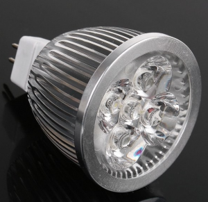

  При ремонте в нежилых комнатах были поставлены в гипсокартон галогенные лампочки MR16 12В на 35Вт. Все они работали за импульсными китайскими трансформаторами. Они прекрасно работали до новых цен на эл. энергию... Но, пришлось задуматься об экономии. На Алиэкспрессе нашел экономичную замену этим лампочкам на 4Втpost-98262-0-63888200-1421752909_thumb.png Заказал, получил, начал менять... После каждой новой лампочки проверял - светит. Но! После замены в каждой цепи последней лампочки на ЛЭДовскую, лампочки загорались на долю секунды и тухли. И так произошло в 5 цепях из 6. Только в туалете обе лампочки цепи светят, правда, со значительным мерцанием. Во всех остальных цепях пришлось оставить по одной галогенке...
   Может кто-то объяснить, почему так происходит, и можно ли с этим бороться - можно ли все 3-4-5 лампочек в цепи поставить ЛЭДовские?

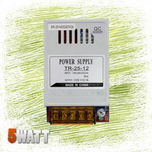

С БП для LED вопрос частично снимается - нашел по названию...post-98262-0-35591400-1421756608_thumb.jpg
А у него какое-то принципиальное отличие от трансформаторов, которые шли к галогенкам?
Отличие в схемотехнике. Галогенки выполняют роль нагрузки. Светодиодов для этого недостаточно. Поэтому и наблюдаем одноразовую вспышку. Если пощелкать выключателем, то их будет гораздо больше :) В принципе, расковырять и доработать БП от галогенок возможно. Но что для этого потребуется (кроме паяльника), навскидку не скажу.
