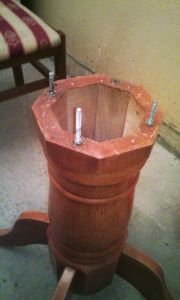

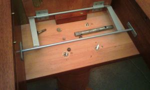

Имеется: стол из настоящего древесного массива. Столешница "трансформер" - раздвигается, делая стол ещё больше. А ещё она очень тяжелая. Старый крепеж уже её не выдерживает. Всё расшаталось.  Искал решение в анкерах - не помогло. Сверлить, кроить - страшно. Вещь дорогая. Поэтому посоветуйте выход из ситуации. Ниже фото. Думаю устройство понятно.

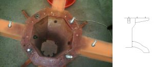

P.S. Изначально в ножке стола была резьба (материал, похожий на пластик). Болт вкручивался сверху. Потом решил сделать наоборот: болты в ножку, а гайки уже сверху (на фото). Как уже говорил - помогло не надолго...
Не пойму что именно сломалось - система трансформации/раздвижения или винты крепежа ноги? Если винты, то в принципе можно попробовать на такие базы закрепиться  http://www.makmart.ru/WItem/6233/    если я правильно конструкцию вашу прочитала по фото. Единственное что может смущать - нужны дополнительные отверстия в ноге чтобы втулку затянуть. И не понятно толщины стенки ноги вашей хватит закрепиться.
изначально неправильная конструкция.Слишком большой "рычаг " ,который постоянно будет тянуть любой вертикальный крепёж. Исправить можно так -добавить горизонтальные поддерживающие элементы,закрепив их как ножки стола.
P.S. лучше даже не отдельные поддерживающие элементы на каждую сторону,а крестовина из двух длинных элементов из твёрдого дерева (дуб,бук) .Под них сделать вырезы и вклеить целиком эту крестовину в основание.
