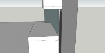

Необходима ниша для прокладки канальи и водопровода за кухней
Необходима ниша для прокладки канальи и водопровода за кухонной мебелью.
Имеет ли право на жизнь схема показанная на рисунке?
зачем, не понимаю? Как правило нижние шкафы стоят на некотором удалении от стен
там холодильник встроенный будет
Ну а замерить?. Обычно холодильник глубиной 55 см. Шкаф для холодильника делают по ширине столешницы, это 60 см. 5 см как минимум есть.
