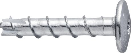

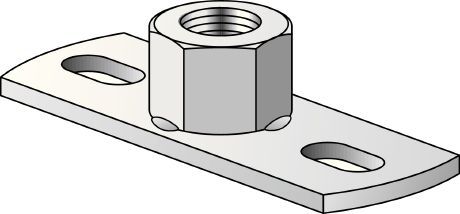

Для крепления в тонкие бетонные стены или к вентшахте я пользуюсь специальными анкерами
И опорными пластинами (Хилти или Мупро)
Как правило длина анкера как раз равна глубине стенки вентшахты. Как-то пробовал вырвать такую конструкцию - не получилось.
Хотя и обычные качественные дюбели 10х60 и шурупы 8х70 свою задачу выполнят.
