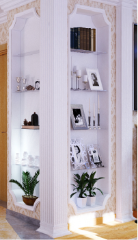

Необходимо сделать в нишах округлённые углы. Всего углов 16.
Ломаю голову, каким способом это осуществить.
Есть идеи?

Самый простой способ: Делаете прямоугольные ниши обычным способом. Затем в углы вклеиваете предварительно нарезанные бобышки в форме 1/4 цилиндра из пенопласта. Затем шпатлюете. Не забудьте армировать сеточкой.
...нарезанные бобышки в форме 1/4 цилиндра из пенопласта...
да, это наиболее быстрый способ. Осталось только найти подходящий по диаметру цилиндр, т.к. углы и ниша обклеивается молдингом
Его не надо искать. Склеивается полимерным клеем несколько слоёв пенопласта до нужной толщины. Потом из получившихся брусков вырезаете целиндры, обтачиваете до получения правильной геометрической формы. Затем расрезаете на 4 части. Можно изготовить любой размер и форму.
